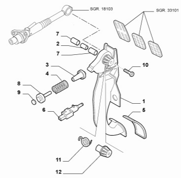

Cześć,
Temat stary, więc i fotki poznikały. Pękła mi ta nieszczęsna sprężyna. Przyglądałem się temu i prócz sprężyny w dwóch częściach nic ciekawego nie zauważyłem. Wg rysunku powinna być tam też prowadnica. Zdarzyło Wam się, że ona też pękła czy tylko sama sprężyna? W ePer znalazłem zestaw (el. 3,4,8,9).
