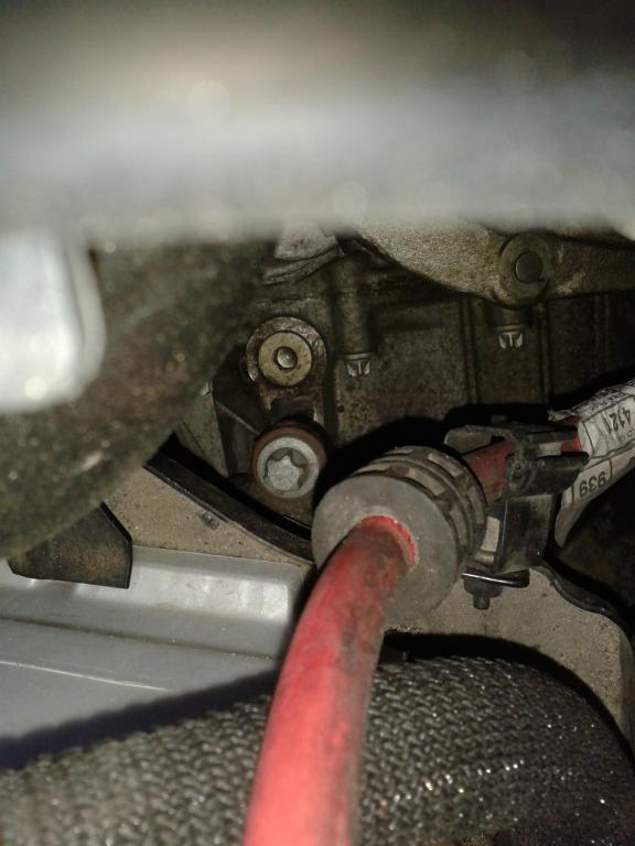

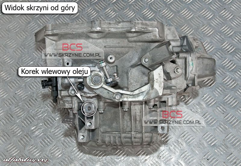

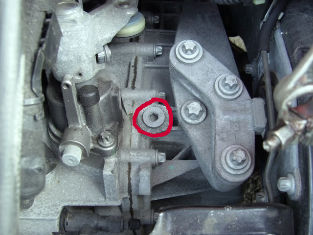

Ma ktoś może jakies zdjęcie gdzie jest ten korek wlewu bo nie mogę go znaleźć :/
Dla pewności;
Załącznik 205040Załącznik 205041Załącznik 205042
Ostatnia fotka zrobiona bez ściągania aku.
Tak się zastanawiałem czy to jest ten wlew właśnie ;)
Nie ma tragedii z dojsciem, gorzej z wlaniem płynu...
Długi lejek, bo inaczej skrzynię pozalewasz :P
Zwykly lejek i najlepiej bezbarwny kawałek węża... będzie wygodnie i pod kontrolą
