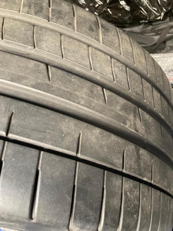

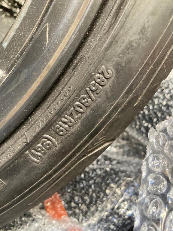

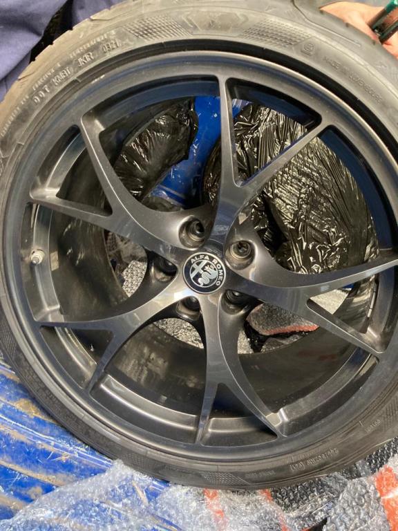

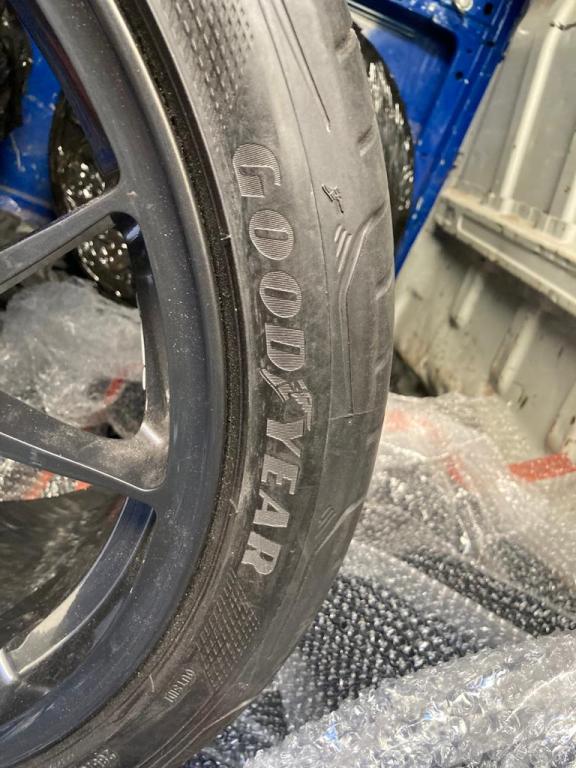

Mam na sprzedaż w super cenie cale koła z qv z oponami w.dobrym stanie.Załącznik 280665Załącznik 280666Załącznik 280667Załącznik 280668
Ja cie. Jak szukałem to nigdzie nie było. A jaka jest ta super cena z ciekawości?
