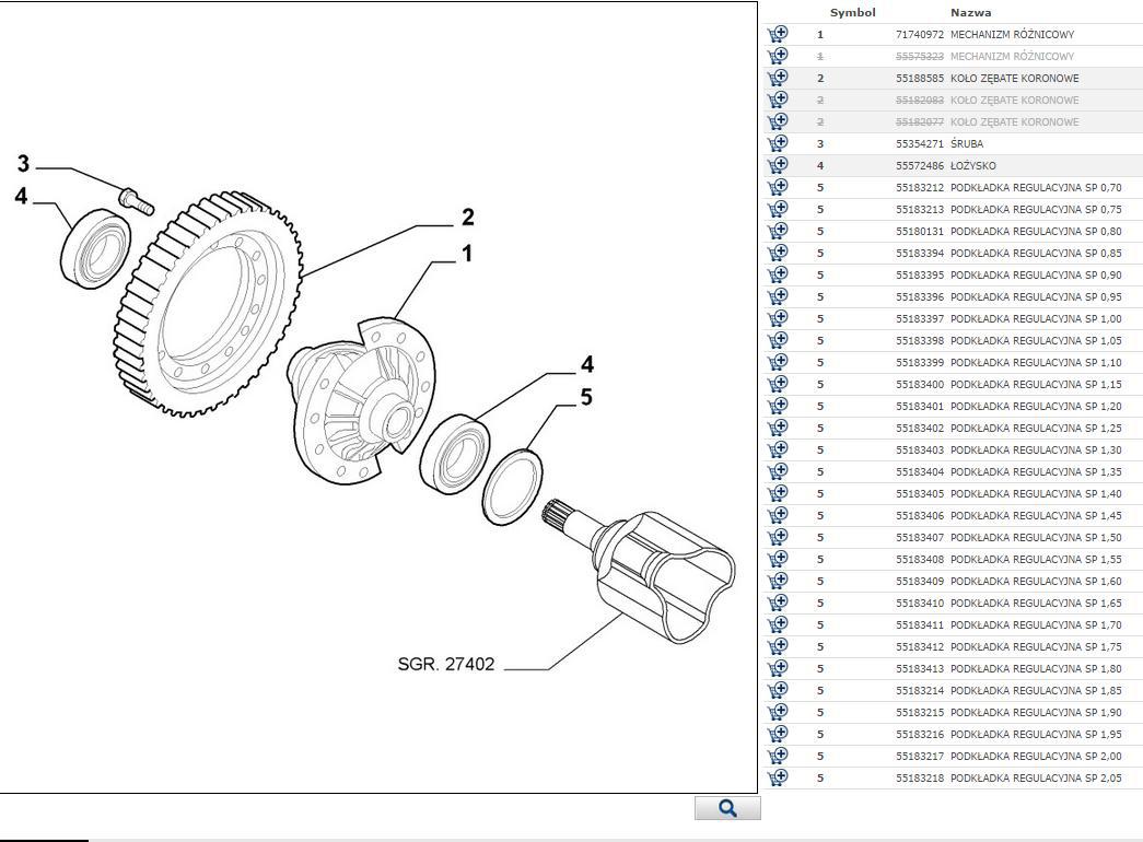

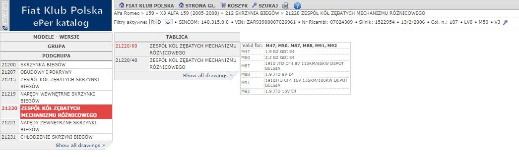

Ponawiam pytanie o ten link z aukcji , czy ilość żębów w wieloklinie od półosi jest taka sama w alfie jak i astrze-vektrze-oplu
pozdro
Małym nakładem pracy, ale nie koniecznie małym kosztem ;) dyferencjały w Alfie i oplu różnią się właśnie ilością zębów w wieloklinie. W oplu jest ich więcej z tego co pamiętam. Więc na 99% nie będzie pasować.

w teorii wymiana satelit i łożysk w dyferenciale byłby koszt około 600-700zł + robocizna ( ale to już naprawdę średnio inteligentny szympans ogarnie)

M32 to oznaczenie projektowe gratów wewnętrznych , czyli wałków, mechanizmu i tego co przenosi napęd , reszta to przede wszystkim różne obudowy, oczywiście może być inne przełożenie główne i poszczególne przełożenie, w końcu m32 była wkładana do benzyny i diesla, różnych pojemności silnika.
Przechodząc do sedna , wielowypust półosi jest taki sam wszędzie przy m32 , i mówię to bo organoleptyczne sprawdziłem , no możne po za pojemnościami poniżej 1.7 :)
