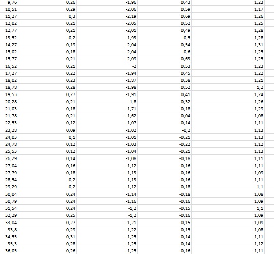

Witam sprawdziłem dzisiaj korekcje wtrysków ponieważ na zimnym silnik trochę nierówno chodzi. Wczoraj mialem problem z problemem P2453 ale juz sie z tym uporałem.(urwany wężyk gumowy) Silnik wczesniej chodził normalnie dopiero od wczoraj nierówno pracuje.
Pierwszy to okolo 40stopni drugi zrobiony za chwile, ponownie zapaliłem samochód i odrazu bylo lepiej okolo 70 stopni. Jak sie zagrzał to chodził juz normalnieZałącznik 195487Załącznik 195488drugi wtrysk wypada najgorzej, co zrobic?

Korekty nie wyglądają najgorzej. Termostat masz niesprawny, trzeba wymienić.
Ja w końcu ogarnąłem temat wtrysków i nie przekraczają -+0,5. Natomiast mam pytanie do tych co również z wtryskami mają porządek, jak działają wam wtryski po nocy (temperatura ok 3 stopnie silnik zimny) na dynamicznym przyspieszaniu. Czy przez pierwsze 2,3 km korekty się rozchodzą? Czy mogą dochodzić do +- 1,3 czy to normalne

U mnie wyszło na to ze uszczelka pod wtryskiem była walnięta. Teraz przyglądam się wtryskowi nr 3. Podczas próby dynamicznej idzie do 1,8 max a na postoju jak widać na zdjęciu.
