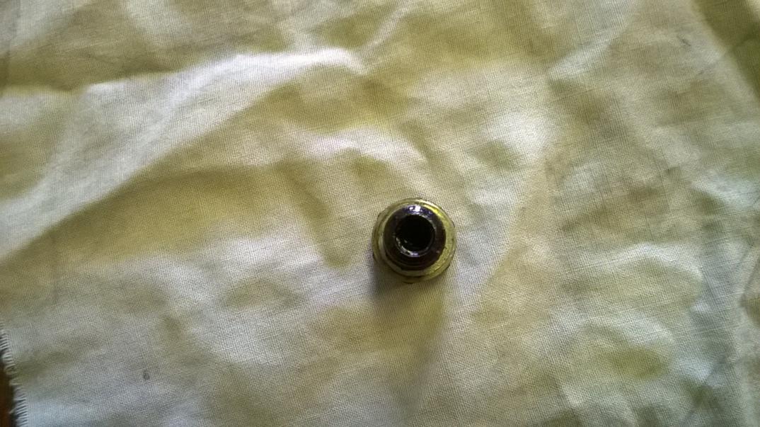

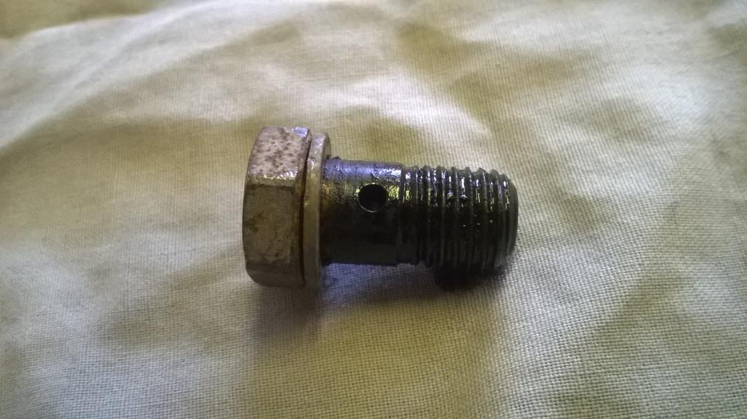

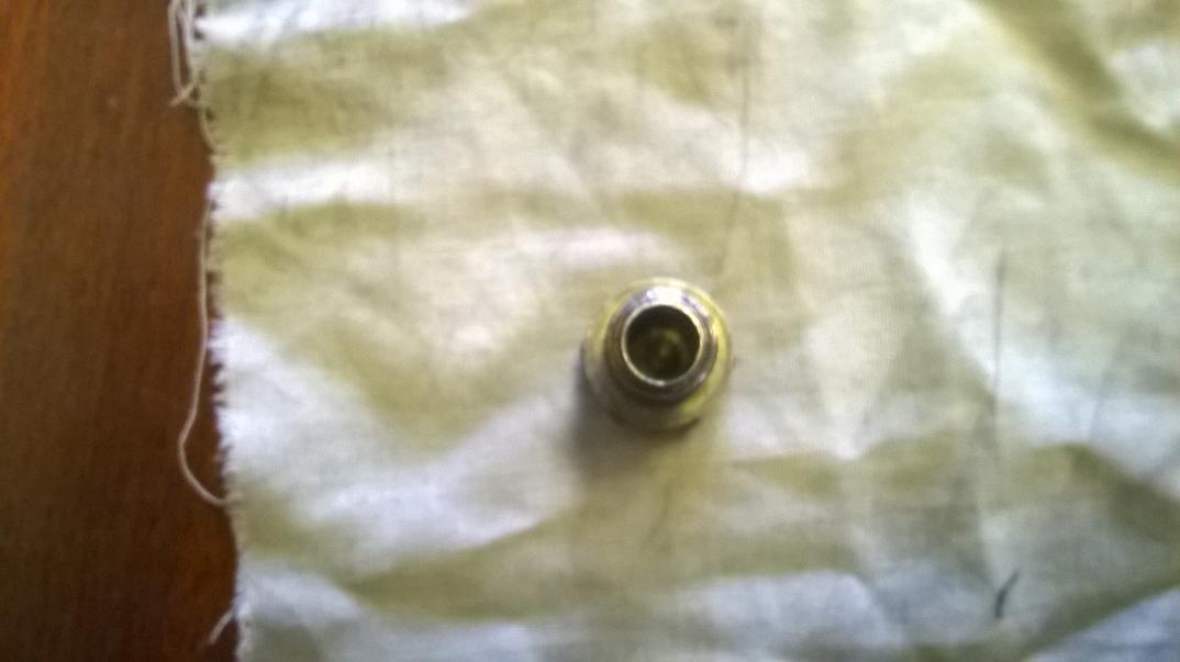

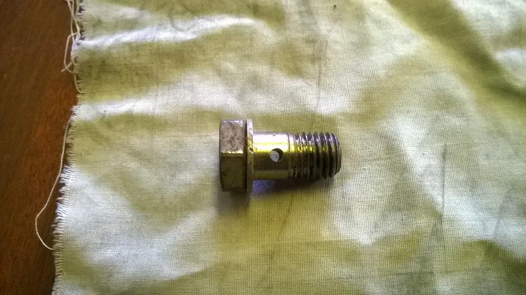

Z mojego przykładu - przy ok 70 paru tkm. sprawdzałem czy ta śruba ma cały czas to sitko i po oględzinach stwierdziłem że ma i to nawet w dobrej kondycji.(CAŁE NIE PORWANE)
Olej zmieniam raz do roku lub co 10tkm w zależności co wystąpi pierwsze.
Więc po zmianie przy 80paru tkm. zrobiłem znowu przegląd filtrów turbo jak i MA .
Filtr MA ok nawet bez oznak zabrudzenia.
FILTR TURBO W STANIE SZCZĄTKOWYM ,WIĘC JAK MOŻNA POWIEDZIEĆ ŻE TO BZDURA.
Wywaliłem resztę wraz z plastikową ramka i została pusta śruba ,co się stało z siatką i jak wpłynęła na resztę podzespołów zwłaszcza turbo już się nie dowiemy.
Myślę czy teraz przy 90 paru zrobić wymianę tej śruby na nową ,już jedno sitko krąży po silniku.
ps. i nie jestem jedyny który zauważył że te sitka degradują się prawie bez przyczyny.

A po za tym zdrowy rozsądek i doświadczenia innych którzy jednak sprawdzili jak ten zas...ny filterek wygląda /patrz zdjęcia wklejane na forum/ lub poszukaj po forach pogańskich.
Zresztą jako mechanik wiesz ,że dostęp do tych śrub jest dość dobry i mając na uwadze powyższe w czym masz problem to sprawdzić.
