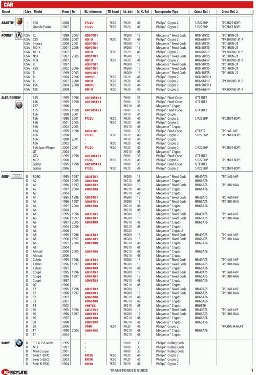

Z tego co widzę w 147 i 156 po FL są te same typy transponderów Megamos Crypto.
Załącznik 109296
Załącznik 109296
