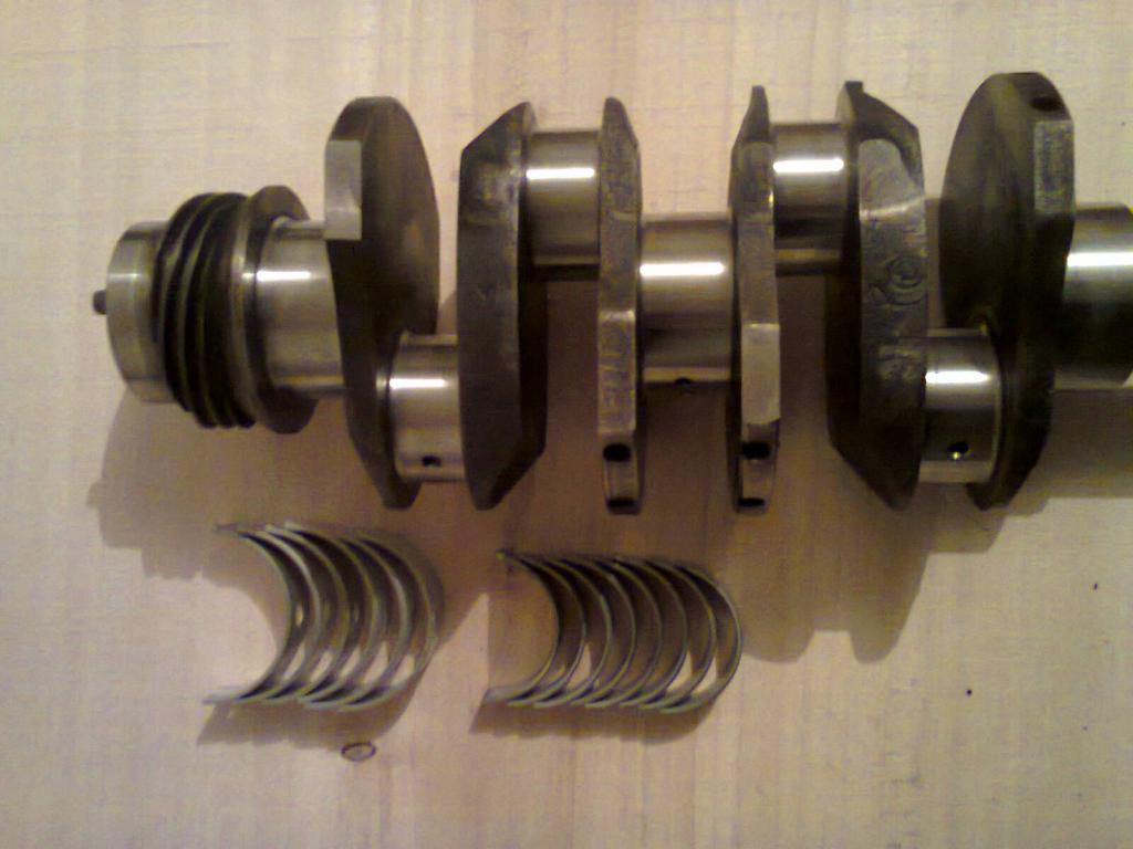

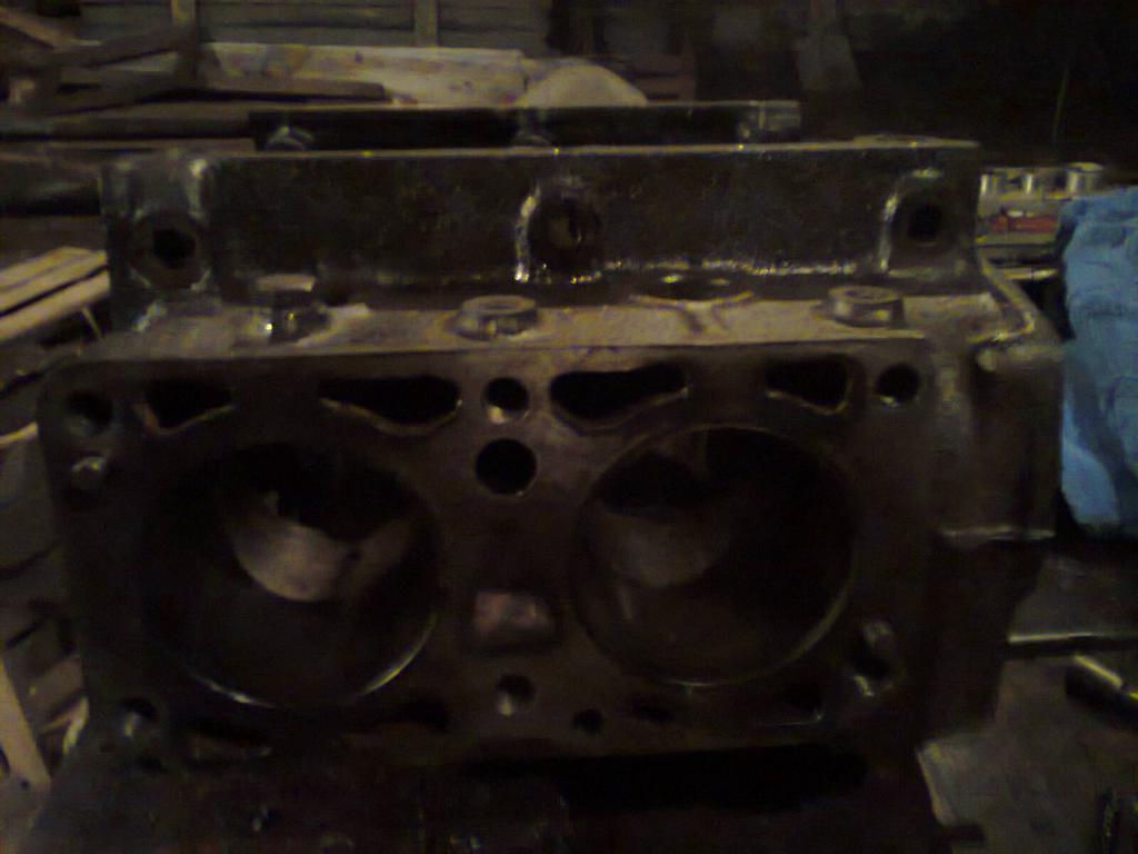

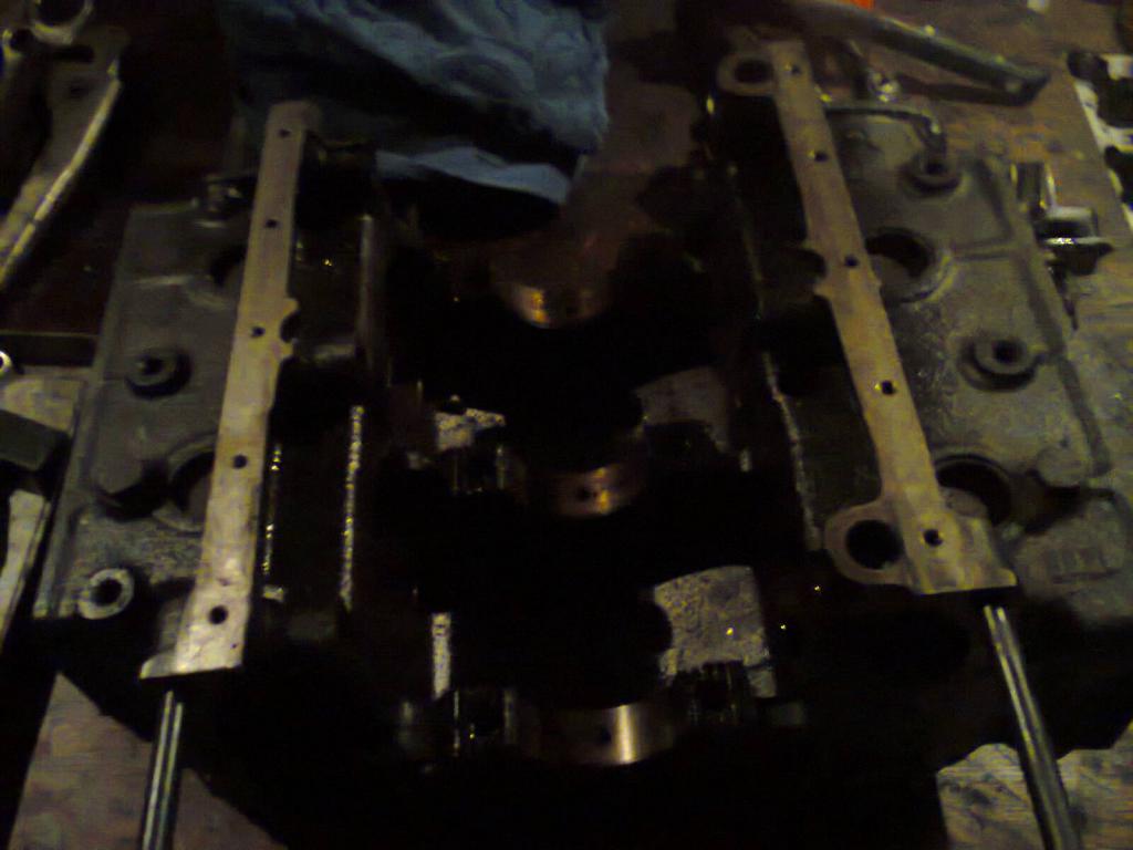

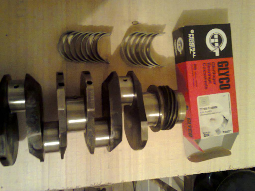

Załącznik 118607Załącznik 118608Załącznik 118609Załącznik 118610
Jedziemy dalej:)
Panewki ze stali węglowej najlepsze jakie są dostępne koszt 400zł.
Teraz blok i składamy układ korbowy.
Inwestycja troszkę droższa niż zakładałem , ale ma to swoje plusy, mianowicie jest motywacja, aby kupić ładną felgę i poprawić usterki blacharskie, ale to już na lato.
