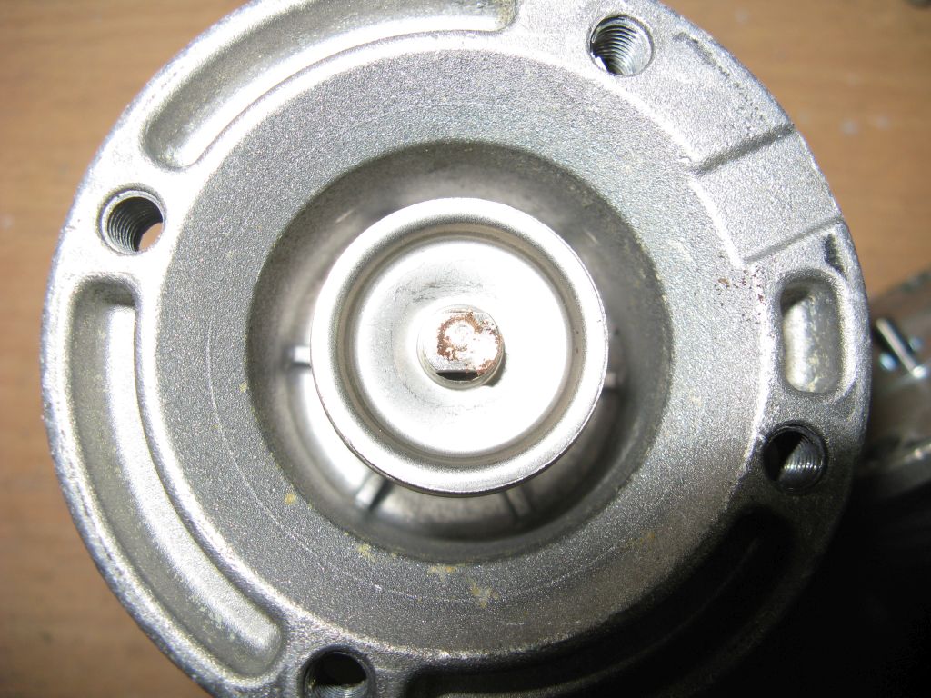

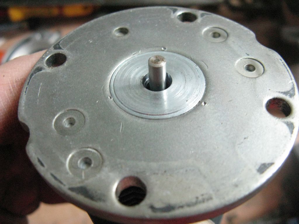

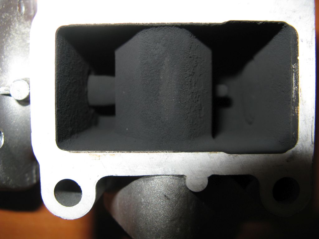

Wyjąłem EGR i muszę powiedzieć że mile zaskoczony. Podkładka z dużym otworem. Zawór nie zasyfiony bardzo. Po rozebraniu, czyściutko.. Zdjęcia przed czyszczeniem Załącznik 153734 Załącznik 153735 Załącznik 153736
Jednak jak już wyciągnięty to już go wyczyściłem. Dodatkowo zamówiłem zaślepkę z otworkami..
I moje pytanie dawać tylko tą dużą czy od spodu też??

Jest podwieszony temat o EGRze tam masz wszystkie informacje. Generalnie to zawór może być czysty a kanały za klapą gaszącą zawalone i też bedzie problem
No nic to zawór trafi na noc do nafty może pomoże. Jutro dodatkowo zrobię sobie pełną zaślepkę(wiem że wyrzuci błąd ale tylko do testów) i jak będę miał już wtryski to go zaślepię i przekonamy się czy masy powietrza się zrównają...
