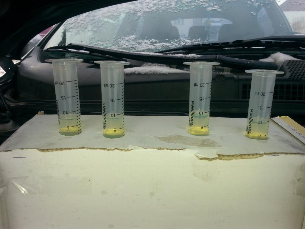

własnie zrobiłem próbę przelewową oto wyniki po minute pracy silnika Załącznik 187332
