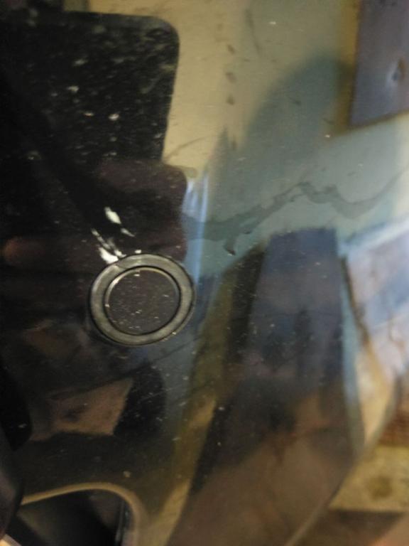

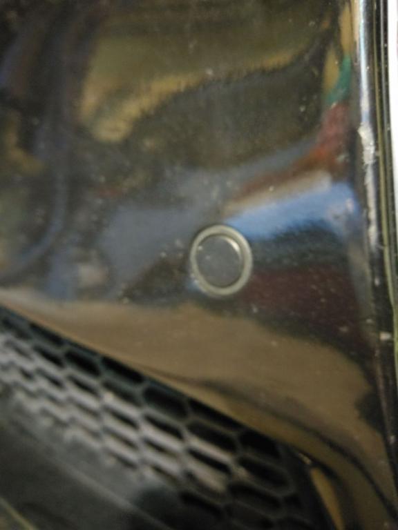

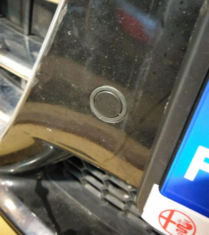

Nie ma różnicy czy są matowe czy błyszczą bo wymalowany
Tak na prawdę to nie widac różnicy na czarnym lakierze
Tak, ale oryginalnie montowane w fabryce są pomalowane.

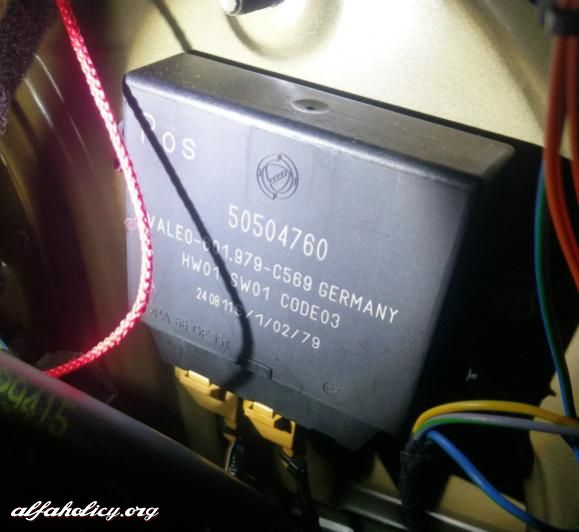

Dużo czytałem na forum np. ze centralka znajduje sie w bagazniku po prawej stronie, moze w SPORTWAGONIE w sedanie jest pod kanapą od strony pasażera zrobiłem jej fotkęZałącznik 227180 ma dwa wejscia jeden kabel idzie od strony przednich siedzen a drugi idzie w strone bagaznika. Jak widac na załączonym obrazku nie ma zadnego z powyższych napisów, pomoze mi to toś rozszyfrować? Jeśli chodzi o podłączenie czujników to juz 3 osoby mi mówiły ze bez zdjecia zderzaka nic nie sprawdzę
To nie jest centralka od parktronika.
W sedanie jest po prawej stronie w bagażniku. Odkręć plastikowe śrubki od góry z prawej strony i odegnij tą pluszową matę.
Pod nią jest centralka.
Jak chcesz mieć przód i tył tu musisz mieć centralkę o numerze 60693882 (z napisem ANT).
Jak masz z napisem POS i numerem 50504760 to masz tylko tył.
Do działania przód+tył potrzeba 3 tyczek + buzzer przy skrzynce bezpieczników (w okolicy włącznika przeciwmgielnych).
Moja centralka:
Załącznik 227676
