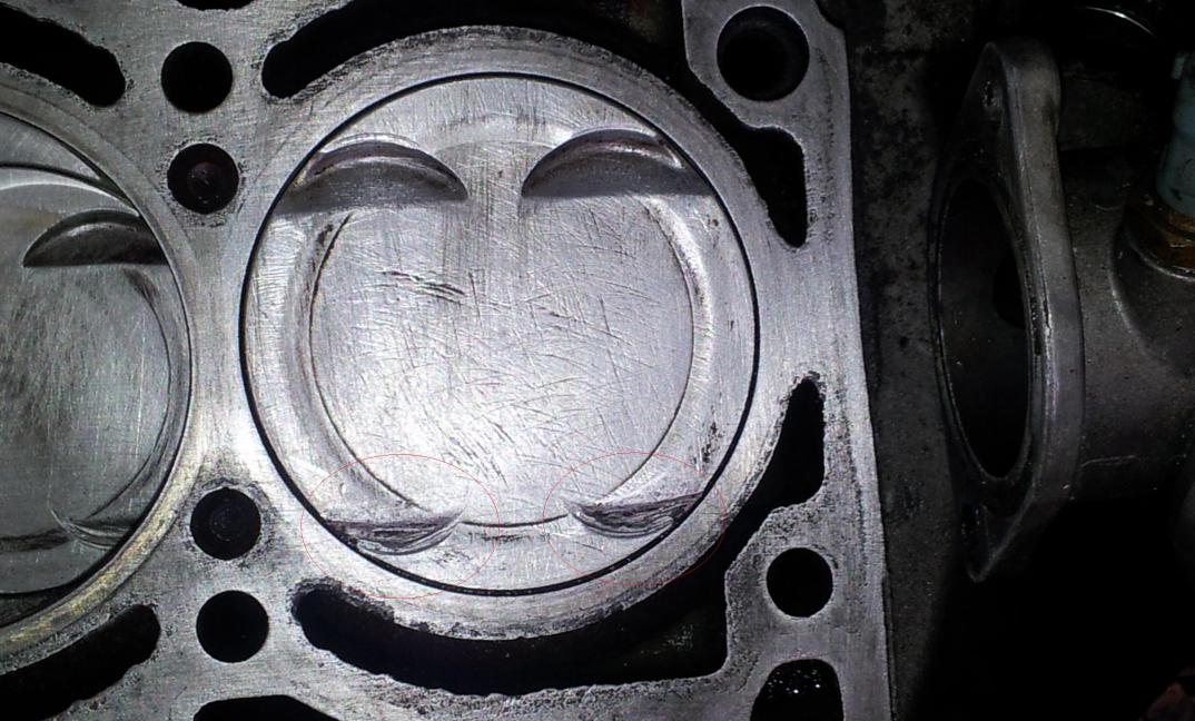

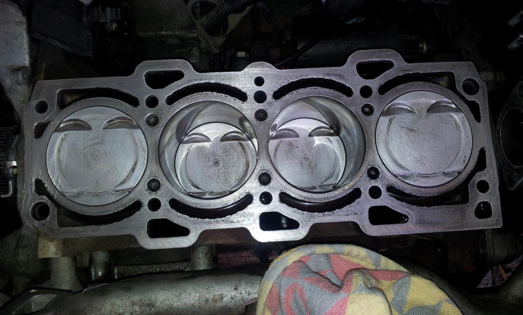

Mam pytanie zawory jak się skrzywiły , delikatnie zjechały krawędzie tych wypustek zaworów wydechowych w tłokach , skoro nie są pęknięte mogą takie zostać? Załącznik 67070Załącznik 67071
oczywiscie gładź cylindra idealna.

Tłoki tak wyglądaja po prostu zwyczajnie z tymi wypustkami
