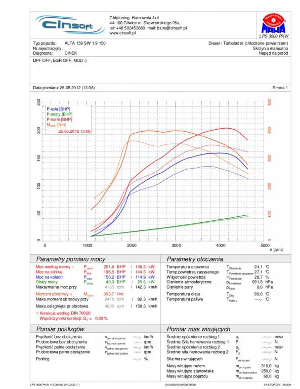

Przeciez bym nie kłamał :) wrzuciłem ten sam wykresik :) tylko że go wziąłem ze strony cisnoftu. nie wiedziałem że to konkretnie autko kolegi wyżej :)
Załącznik 71985
Jest się czym chwalić więc i Marcin na swojej stronce wykres umieścił :)
CO fakt to fakt :) a jak auto znowi tą moc ? nie pojawiły sie jakieś problemy z przeniesieniem napędu ?

heh lekko dłubniety ? a oglądasz wykresy i przebieg mocy i momentu ? jak to wyglada na seri a jak to wygląda po tym lekko dłubniętym sofcie ? powyżej 3 tys wszystko leci na łeb na szyję. Widzisz to czy okulary Ci trzeba kupić ?
Druga sprawa kto tu chce robić bolid F1 ze 159 ? do tak ciężkiego auta 150 koni to jest minimum. A przy 180 jest to już bardzo przyzwoity przemieszczacz. Tyle

Przyznaje nie oglądałem kresek. Sugerowałem się mocą podaną.
Co do tego że wszytko leci po 3kto inaczej trzeba na to patrzeć.
Raczej jest dojebane za dużo momentu po 2k u cinka masz tam zdjęte i wygładzony przebieg momentu. Tu się zgodze
