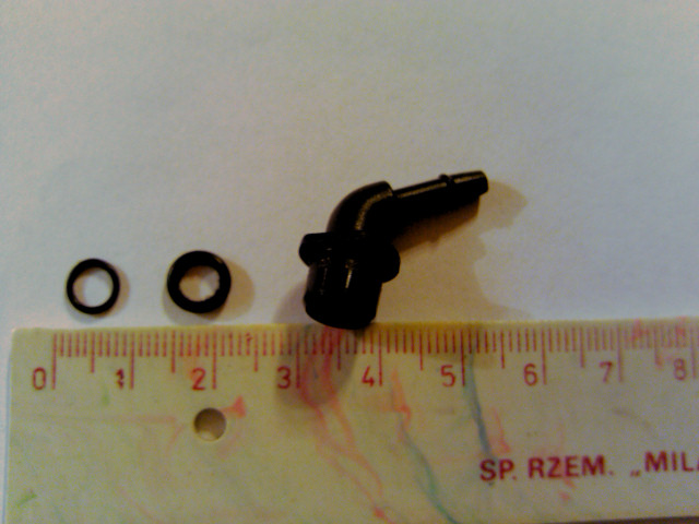

Całkiem niedawno walczyłem z tylną wycieraczką. Może tą focią trochę pomogę.
Załącznik 104207
Załącznik 104207
Super, dziękuję :) Dobrałem oring (w przybliżeniu) o wymiarze 4,5x1,8 mm, olejoodporny. Koszt 0,60 zł netto. Jakby co to na Łopuszańskiej w Warszawie w GG Trading można bez problemu dostać niemal wszelkie uszczelnienia.
Ja polecam naipeprzyć do środka sporo towotu... mimo gumowego uszczelnienia i simmeringu, woda może dostawać się do środka.
Sam przez to przechodziłem w zimie... i kilka(naście) lat temu w Punto I, gdzie był identyczny patent ;)
witam,udało mi się to wszystko rozebrać aż do momentu w którym należy zdjąć plastikowa nakładkę na trzpień na której jest osadzony spryskiwacz. problem polega na tym że wycieraczka skrzypi a spryskiwacz obraca się razem z wycieraczka. nie wiem na czym się ta nakładka trzyma i jak mocno się z nią siłować.
@pls - a zdjąłeś seger?
Jeśli tak, to musisz użyć trochę siły - to wszystko jest osadzone "na wcisk" (z tego, co pamiętam, nie było już żadnych niespodzianek).
