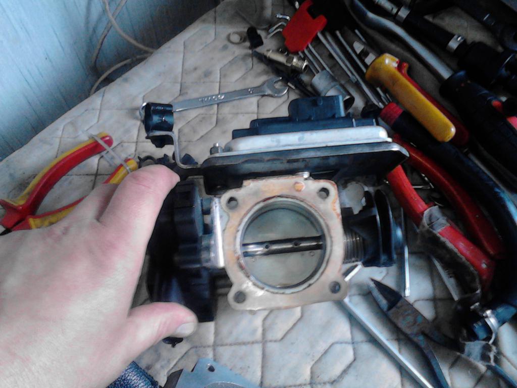

Zaznaczyłem go na foto.
Załącznik 96874

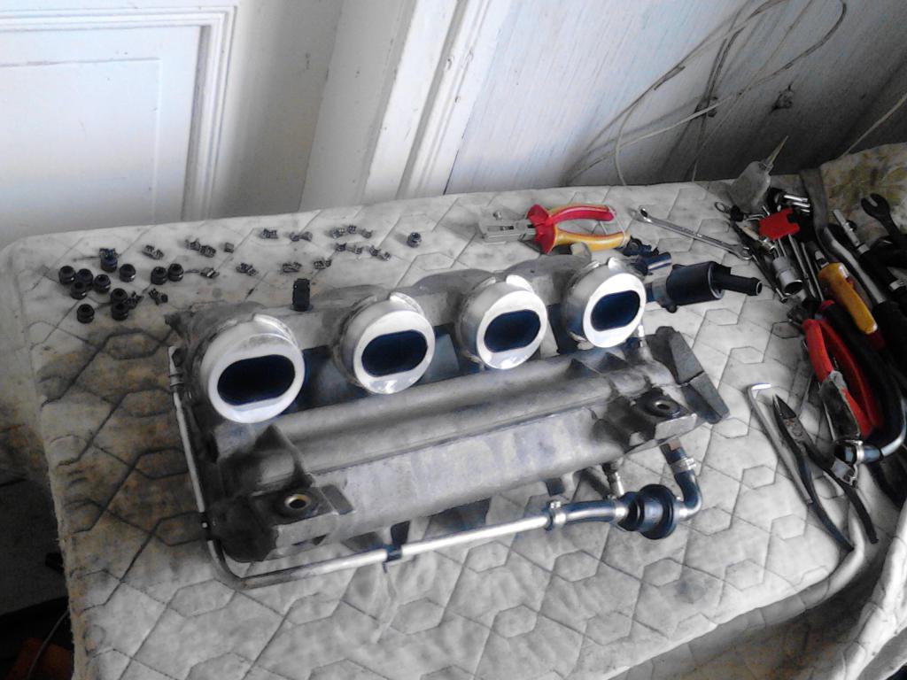

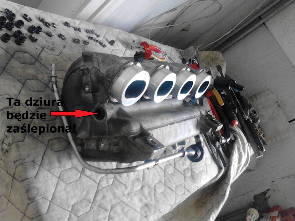

Dostosuję zawór zwrotny z plastikowego kolektora :P Wytnę go z korpusu i wężykami połączę z odmą pokrywy zaworów :]
Ścianka kolektora w tym miejscu ma zaledwie 5mm grubości a skok gwintu jest dość duży więc innego wyjścia w moim sposobie nie ma. Montując króciec już na stałe, gwint zaleję niebieskim Loctite, nakrętkę również na ten sam cytwor i będzie grało. Bardziej martwią mnie błędy zapisane w ECU (oczywiście dało się je skasować) a podałem je w poprzednim temacie. Mam nadzieję, że wszystkie odpowiadają za braki w tym metalowym kolektorze a których nie było w plastikowym.
