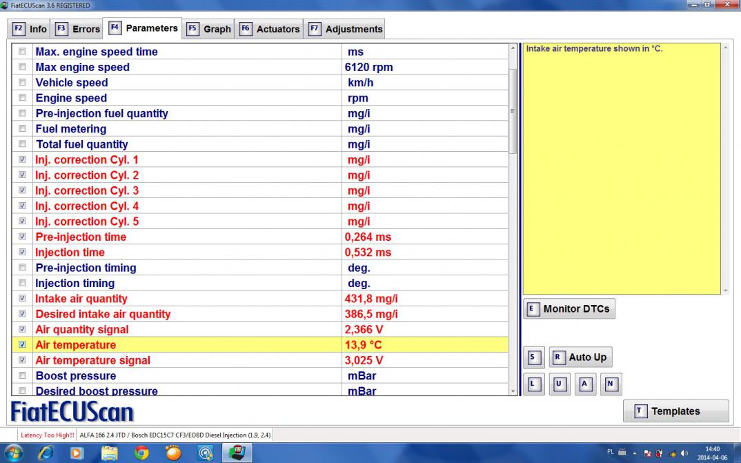

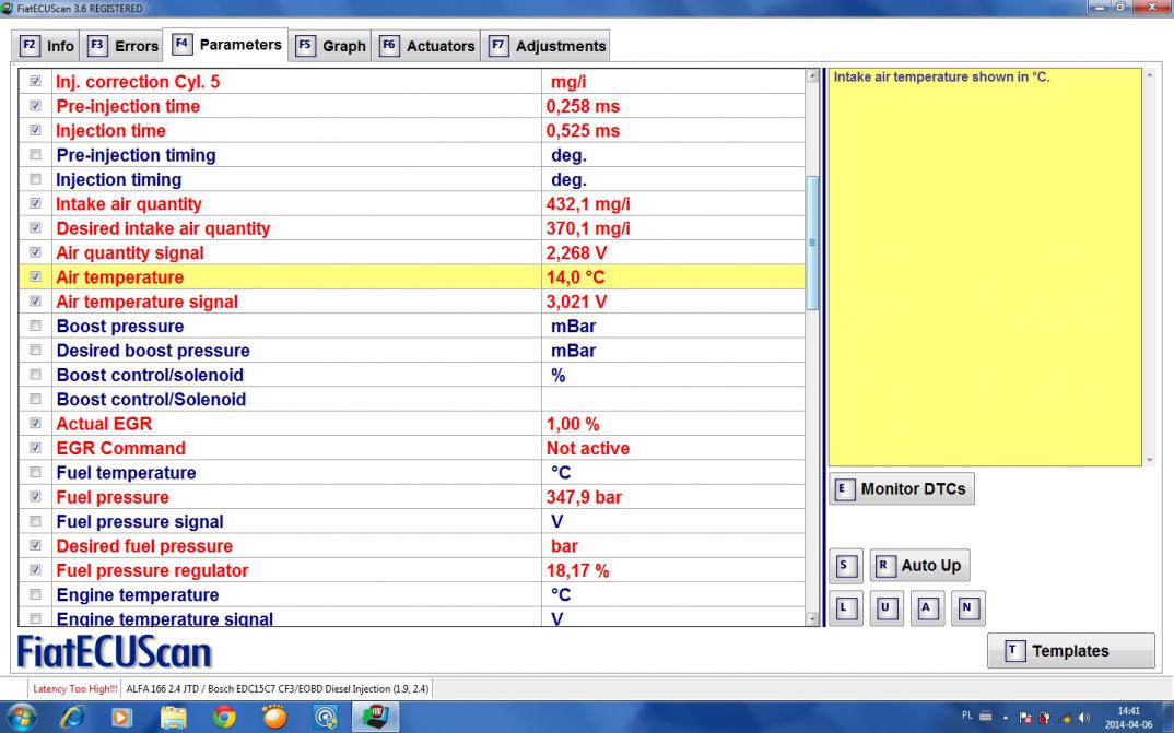

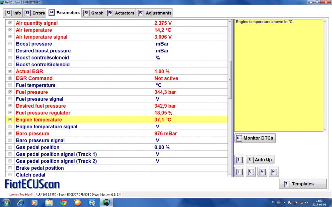

http://www.forum.alfaholicy.org/atta...d=127539&stc=1http://www.forum.alfaholicy.org/atta...d=127540&stc=1http://www.forum.alfaholicy.org/atta...d=127541&stc=1Zrobiłem logi u siebie i coś mi się praca EGR nie podoba. To znaczy na wolnych obrotach ma 35,50 % otwarcia, czyli w porządku, po nadepnięciu na gaz robi się 1 %, czyli też ok, ale czasami EGR Command pisze non active po przekroczeniu ponad 2200 obr. I jak stoi na wolnych obrotach, EGR po kilkunastu sekundach spada na 1% i pisze non active. Czyściłem go, ale może być w jakiś sposób uszkodzony ?
Aa i na trasie, po przekroczeniu 2200 obr i nadepnięciu na gaz praktycznie nic się nie dzieje, zerowe przyspieszenie. A gdzie tych czujników temperatury szukać ? Przypomniało mi się teraz, że jak go pierwszy raz skanowałem, miałem błąd P0110 - Air temperature sensor. Dość dawno go skanowałem i zrobiłem od tamtego skanu ponad 300 km i nic nie wyskoczyło ponownie.
EGR w przypadku twojego samochodu EGR tak właśnie się zachowuje. Na wolnych EGR jest otwarty. Jak nagle depniesz, to zamyka się (0-4%). Jak będziesz powoli zwiększał obroty, to zamknie sie dopiero w okolicach do 3000 obrotów. Z tym, że jak dobrze pamiętam, to na wolnych, po pewnym czasie nie powinien się zamykać tak jak w przypadku EDC16C39.
No a u mnie po kilkunastu sekundach pracy na wolnych się zamyka do 1 % i tam, gdzie jest EGR Command pisze non active. I to po każdym depnięciu i zejściu obrotów na wolne po jakimś czasie się zamyka i non active. Nie chcę na ślepo wymieniać, bo trochę to kosztuje, ale myślę, że to ten zawór. Jeżeli się zamyka na wolnych, może coś tam nie trzyma w środku tak, jak ma ? :)
