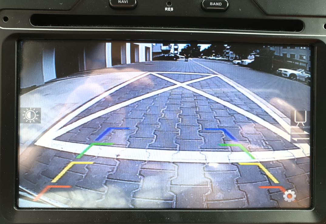

http://www.forum.alfaholicy.org/imag...2016/09/12.jpg
http://www.forum.alfaholicy.org/imag...2016/09/13.jpg
No i klasa :) Obraz w kamerze jest po zmierzchu?
Tak, to obraz z godziny 22:20, na dworzu było już zupełnie ciemno.
No to naprawdę ładnie to wygląda. Kamera już zamówiona, po weekendzie będziemy kombinować :)
Dzięki Ci wielkie za pomoc i fotki.

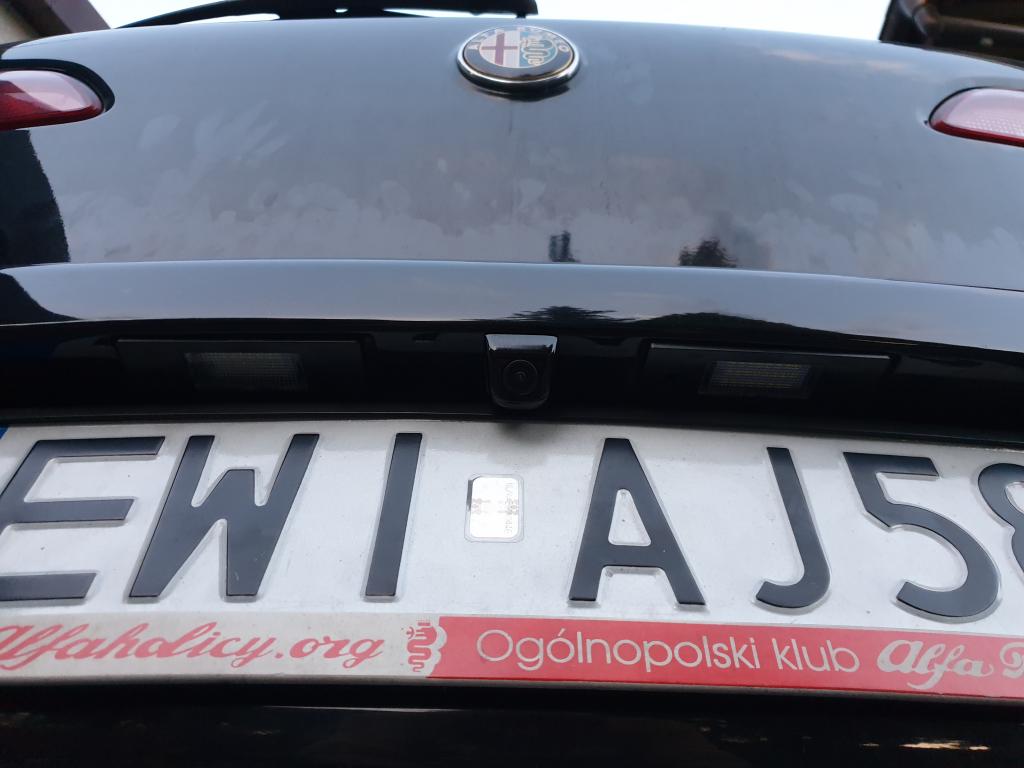

Załącznik 270116 Załącznik 270117
Zastanawiam się czy ten lewy górny róg to kwestia brudnej kamerki (próbowałem przetrzeć) czy coś się może łapać w kadr...
Jak u Was wygląda obraz i montaż? Łapią się jakieś elementy auta w obrazie?
Schemat tej kostki znajdziesz zapewne w elearn. Natomiast masa to masa, gdzie byś się nie podpiął do karoserii to musi działać. Nawet miernikiem znajdziesz masę w aktualnej instalacji.
Ja mam zamontowaną kamerkę w identycznym miejscu i mnie nic nie łapie, co prawda jest nieco inna ale też podobny kąt w dół. Podejrzewam jakiś defekt tej co masz, można ja wyjąć oddalić od auta i wtedy sprawdzić co pokazuje a jak to samo to najlepiej wymienić jeśli przeszkadza i masz taką możliwość.
Przetarłem, podłączyłem już na gotowo i problem z ciemnym narożnikiem znikł :)
Nadal widać chyba dolny narożnik tablicy ale to mi już ni przeszkadza.

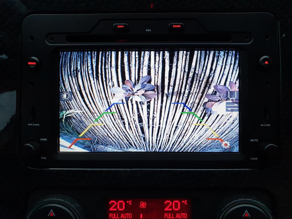

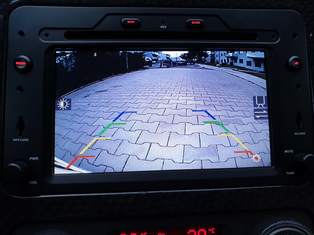

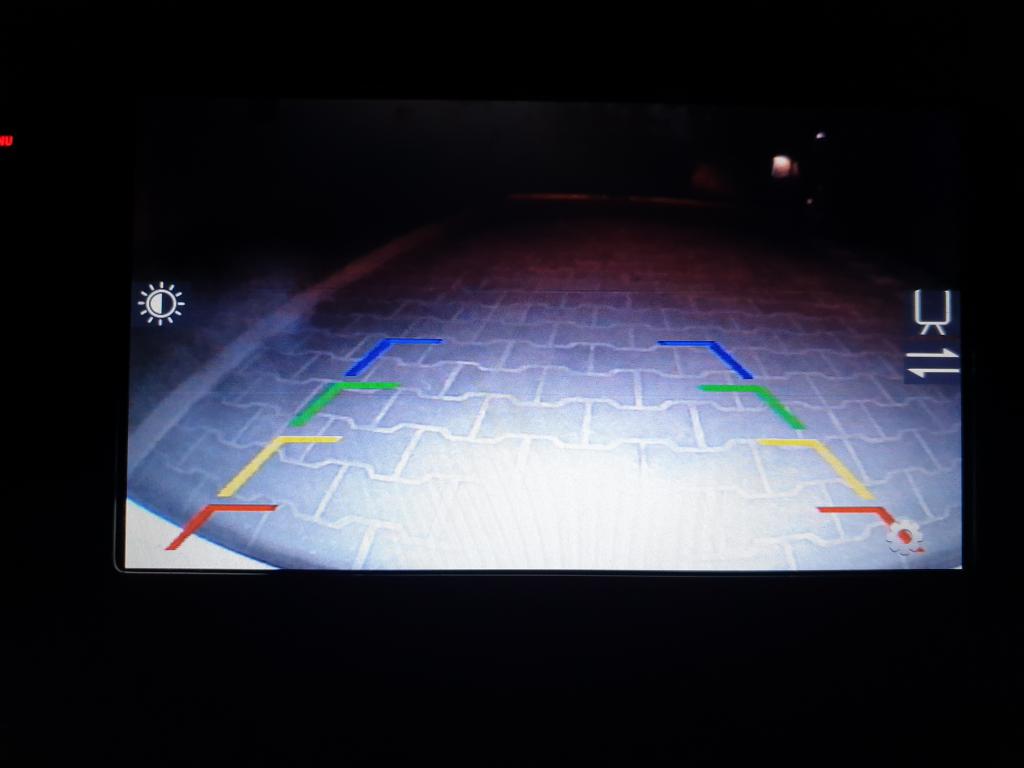

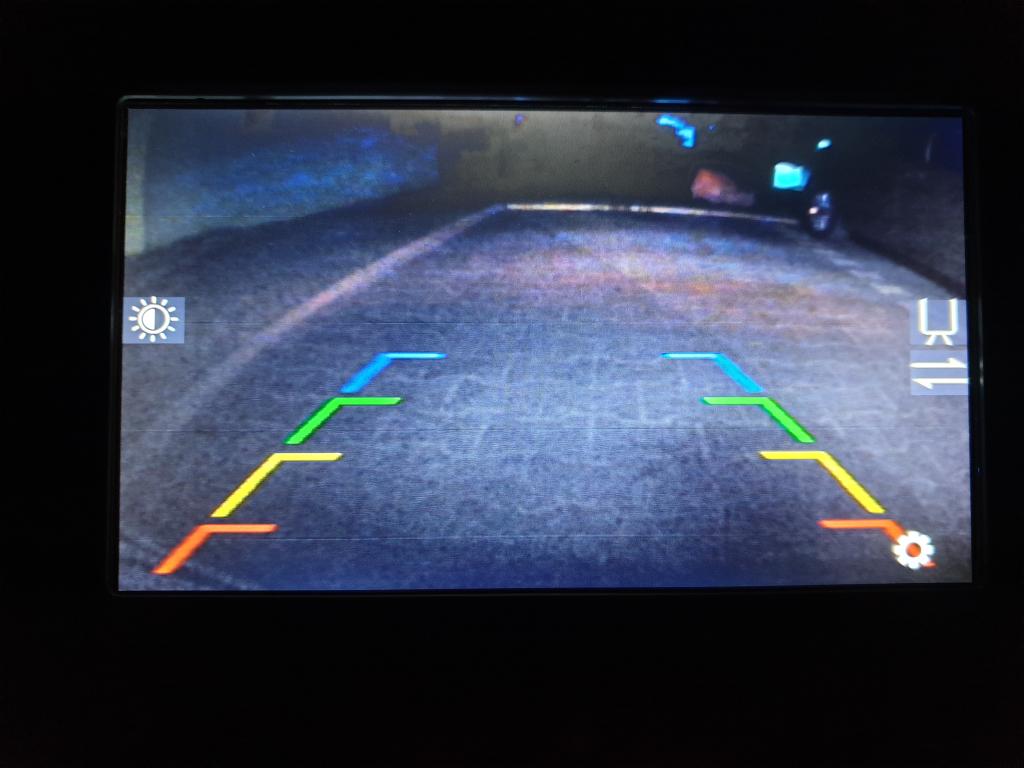

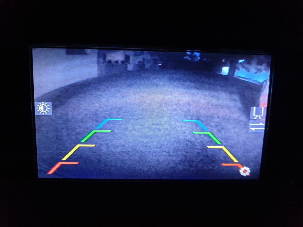

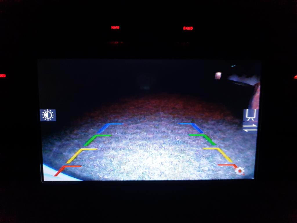

Widok w środku dnia.
Załącznik 270140

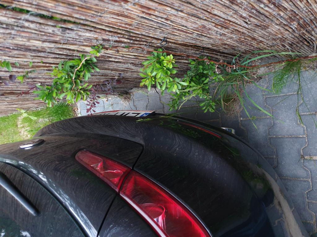

Cofanie do płoty z roślinnością.
Załącznik 270138 Załącznik 270139
Po lewo włączone światła (podświetlenie tablicy LED), po prawo zgaszone.
Załącznik 270134 Załącznik 270135
Załącznik 270136 Załącznik 270137
Teraz kupiłbym taką bez linii pomocniczych bo da się w radiu włączyć i skalibrować.
