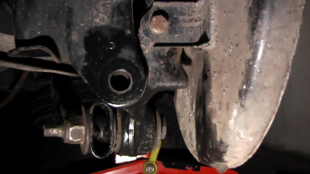

Po odkręceniu koła zastał mnie taki widok:
Załącznik 107467

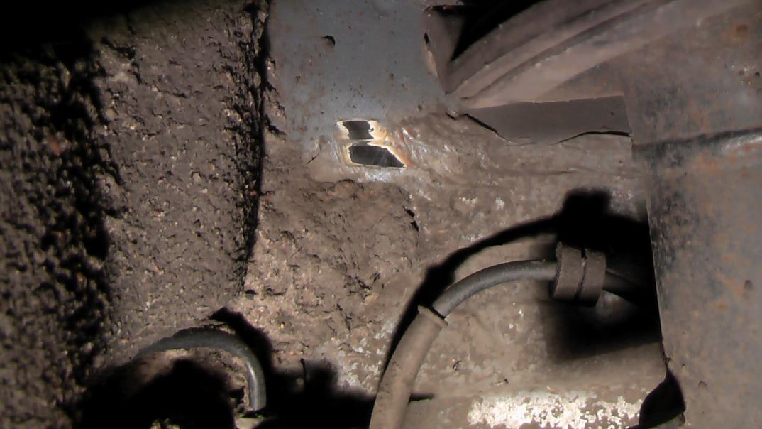

Widzicie to otarcie na nadkolu? Czy mogło ono być skutkiem złej zbieżności koła w skutek wywalonych wahaczy?
Teraz najważniejsze czyli wchodzę do kanału i łapię za wahacze poprzeczne i podłużne na zdjętym kole.
Tam kolejne przerażenie bo tuleja wahacza poprzecznego (ten bliżej bagażnika) od strony koła praktycznie nie istnieje.
Jakaś jej reszta jest w środku ale generalnie masakra ... po zdjęciu śruby reszta tulejki wyskoczyła sama z wahacza.

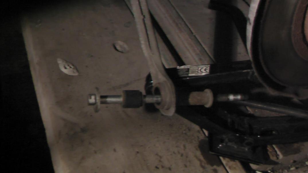

Ok przechodzimy do prawego wahacza wzdłużnego. Tutaj jak już ktoś z Was pisał mamy śrubę która przechodzi przez tuleje umocowaną w zwrotnicy.
Mój wahacz podłużny przy mocnym szarpaniu też już wydawał metaliczne dźwięki więc zakładam, że tuleja do wymiany.
Tak wygląda mocowanie wahacza podłużnego u mnie:
Załącznik 107470
I tutaj kolejne pytanie o to w jaki sposób wyjąć śrubę wahacza podłużnego? Czy muszę zdjąć całą tarczę wraz z obudową.
Jak widać na zdjęciu skutecznie blokuje ona możliwość wyjęcia śruby. Czy możecie podpowiedzieć jak odkręcić tarcze?
No i najważniejsze skoro tuleja jest zamontowana w zwrotnicy w jaki sposób ją wycisnąć?
Mam odkręcać całą zwrotnice i gonić na prasę? Czy jednak metodą na nakrętkę i śrubę?

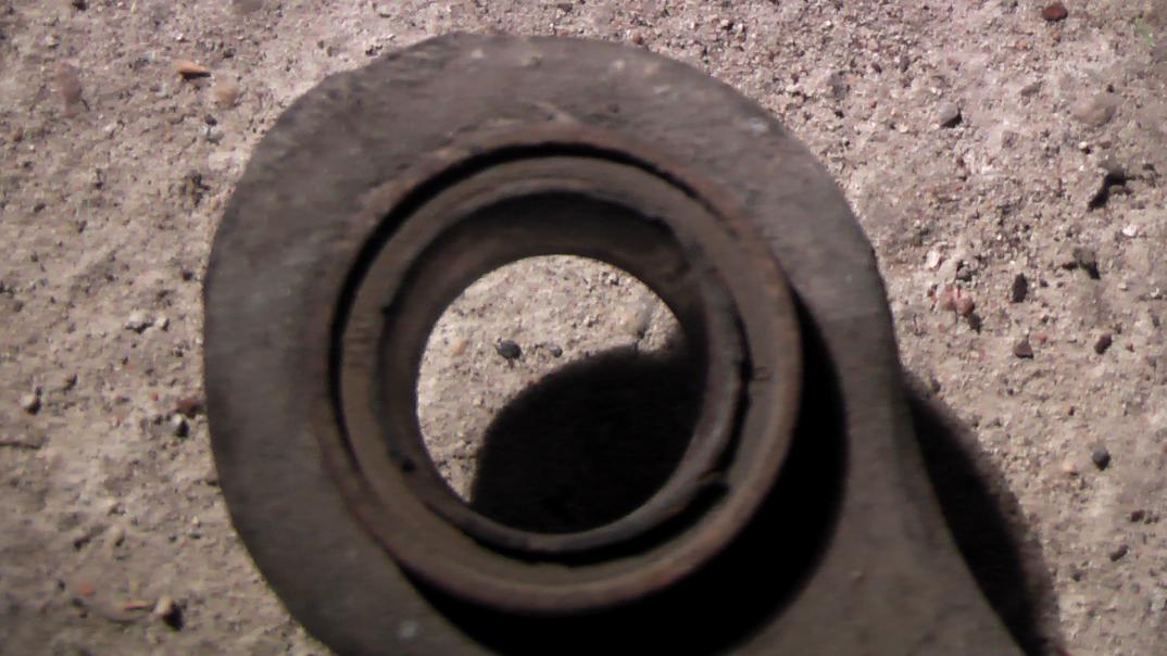

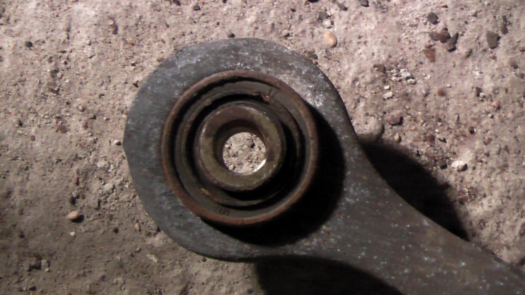

Ostatni widok to mój wahacza poprzeczny i jego tuleje
Strona wewnętrzna:
Załącznik 107471
Wydawała się być spoko i raczej nie wymaga wymiany. Jak myślicie?
No i to co zostało w stronie zewnętrznej.
Załącznik 107472
Czy dobrze widzę, że tam w środku czai się jeszcze reszta tulejki?

Jeśli chodzi o to obtarcie to mam tak samo i to jest od pierścienia gumowego od bodajże przewodu hamulcowego. Jak zdecydujesz się na wymiane tulei w wachaczu to rób komplet w wahaczu nie ma co się rozdrabniać. Co do sposobu wymiany to ja polecam rozciąć tulejkę metalową i wypchać palcami i nową wprasowywać na prasie. Po demontażu i montażu na prasie może się rozkalibrować otwór na tulejkę i będzie trzeba spawnąć żeby nie przesuwała się tuleja w wahaczu. Co do zdejmowania śróby wahacza podłużnego to nie robiłem tego ale po fotce widzę że będzie trzeba tarcze ściągać.

Jeszcze nie ściągałem tylnich tarcz ale z tego co widziałem u siebie to tak jak napisałeś najpierw hamulec potem tarcza a następnie osłona tarczy. Sama tarcza trzyma się na śrubach mocujących koło i na jednej śrubce (u mnie była wykręcona, jest pomiędzy dużymi otworami na szpilki). Dekielka na razie nie ściągaj.
Po zastanowieniu prawdopodobnie będziesz musiał ściągnąć całe mocowanie tarczy żeby wyciągnąć tą śróbę, ale to zobaczysz jak odkręcisz osłone tarczy. Może się uda odchylić i będzie dostęp.
Zobacz jak to u mnie wyglada, nie widzę żadnej śruby pomiędzy otworami na śruby koła.
Chyba jednak muszę ściagnąc ten dekielek.

Po co demontowac tarczę? Wykrecasz śruby spinajaca wahacze przy zwrotny i przy okazji wymień tuleje zwrotnicy . Wahacze kup marki Vema jakość + cena. Tuleje ciężko dopasować do wahacze musiał byś dobrać od tego samego producenta co wahacze. A wytarte miejsce to czujnik abs dotyka blachy.

Zdjąłem tarcze, kolega Rufi76 miał rację. Tan centrujący bolec jest jednocześnie śrubą trzymającą tarczę.

Da rade wymienić bez zdejmowania tarcz, klocków i dziesięciu innych niepotrzebnych rzeczy do demontażu. Wykręcasz śrube spnajacą wahacz wzdlużny w miejscu mocowania do zwrotnicy oraz drugi koniec wahacza mocowany do nadwozia. Wahacz wyjmujemy, a tulejke zwrotnicy wybijamy, rozcinamy brzeszczotem, czy wypalamy gume (u mnie pomogło podgrzanie palnikiem samej tulejki w zwrotnicy, po czym odspoiła sie od gumy, następnie reszte rozcinam brzeszczotem, wybijam i wkładam nową). Robiłem to już tak kilka razy mając kilka 156:)
