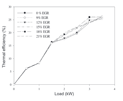

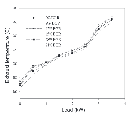

No jest lekko otwarty, a popatrz jaki jest wpływ na temperaturę, na przykładzie takiego małego doświadczalnego silniczka:
Type of injection: Direct
Engine manufacturer: INDEC Engines Ltd.
No. of cylinders: 2
Bore/stroke: 87 3 mm/110 mm
Max. power/engine speed: 12,5 bhp (9,3 kW)/1500
Compression ratio: 16,5: 1
Displacement: 1323 cm3
Załącznik 112999
Praktycznie nie ma różnicy czy zamknięty czy otwarty.
A histerezy są max na 18%, bo z kolei powyżej pewnej wartości ( w doświadczalnym silniczku 15%) spada wydajność cieplna.

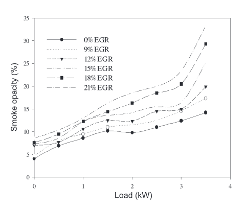

Załącznik 113000
Z kolei powyżej pewnych wyższych wartości (w doświadczalnym około 26-30%) gwałtownie rośnie zmętnienie spalin. Czyli byłaby skórka za wyprawkę. (Przy okazji widać, że jak się zamknie EGR całkowicie, to zadymienie znacznie maleje w pełnym zakresie. Tyle, że NOx jest więcej. Co jest bardziej szkodliwe - NOx czy cała reszta ? ;) )
Załącznik 113001
Więc jest uchylony trochę, głównie dla tego aby przy tym laniu ON dopalić chociaż część NOx i zmieścić się w jakiejś tam dopuszczalnej normie. Wydaje mi się, że chłodzenia i wpływu na temperaturę to tam wielkiego nie ma.
