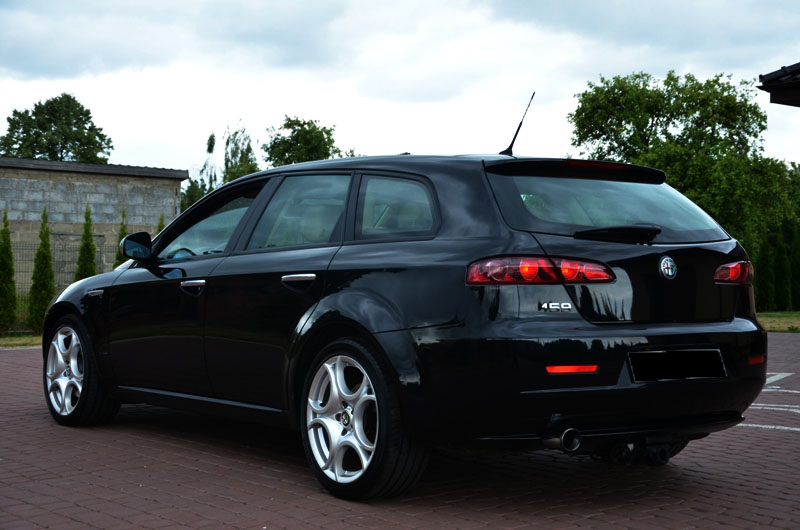

Na Wisłostradzie wyrzuciło mi błąd i tryb awaryjny. Procedura bez uwag, tj żadnych błędów nie wywalało w trakcie Po wymianie oleju zaliczyłem trasę, samochód oddycha, rura nie uwalona, czysta. Do baku poszedł dodatkowo AR6500.
Zastanawia mnie jak to może być czysta rura w dieslu, jak nawet benzyniaki mają czarne. Ja mam DPF, EGR i zawsze jest uwalona konkretnie... Nie widziałem jeszcze diesla z czystym wydechem.
ja miałem czyściutką rurę, dopiero po wywaleniu DPF zaczęła się brudzić. Może DPF się już kończy?
Tu nie ma co się zastanawiać wystarczy porównać końcówkę samochodu ze sprawnie działającym dpf i egr, a z końcówką samochodu gdzie wywaliło błąd.
Z założenia dpf chyba ma coś wypalać? Skoro działa i wypala to ogranicza emisje. Jak masz DPF, EGR to zastanów się dlaczego masz na końcu tyle sadzy.
Ja taka okazję miałem - na swoim przykładzie. Różnica była kolosalna, zauważalna, a ja do tego przywiązuję uwagę. Okopcone końcówki to w większości przypadłość po wypięciu dpf-a.
Lustro to może nie jest, ale nie można powiedzieć, że jest uwalona.
Załącznik 213015
U mnie zaraz po wypaleniu rura była idealnie czysta, obalam przy okazji teorię, że podczas wypalania z rury wychodziły kłęby dymu, nic takiego nie było.
Na stan końcówki ma wpływ to czy latamy po trasie, czy po mieście. Po mieście czysta nie będzie.
