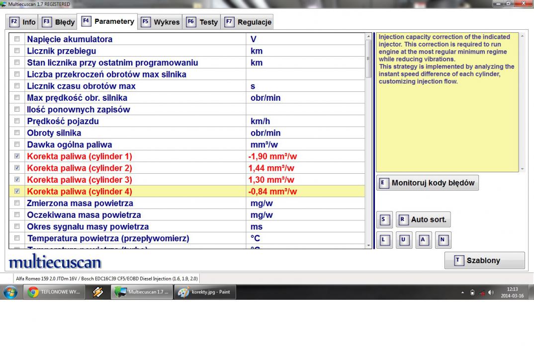

Hej , naprawiłem w sobotę wtrysk. Okazało się, że z silnikiem jest wszystko ok- kompresja w porzątku. Mój znajomy mechanik zrobił próbę przelewową i okazało się że wtryski 1-3 są równe, a z 4 sporo paliwa wraca z powrotem do pompy. O jakieś 35% więcej paliwa było w menzurce 4. Chciałem wcześniej kupić końcówkę wtrysku ( oczywiście zamiennik bosch), ale po podłączeniu wtrysku do jakiegoś urządzenia diagnostycznego bosch eps 200 wyszło, że słaba jest dawka paliwa odpowiedzialna za wolne obroty. Wystarczyło wymienić we wtrysku jakąś uszczelkę i "gniezdo zaworka" albo zaworek i cały wtrysk wyczyścić. Koszt części 100zł. Czas pracy mechanika ok. 1h.
Teraz korekty są przyzwoite na wolnych obrotach:
1 cyl. -0,21
2 cyl. -0,99
3 cyl. +1,85
4 cyl. -0,64
Dodam że pomiar był przy rozgrzanym silniku do 75 C( uszkodzony termostat- nowy w drodze), 20 minut po naprawie.
Samochód mniej dymi przy odpalaniu, obroty trzyma równo +- 5, jest wyraźnie ciszej w środku i nie ma drgń na wolnych obrotach. Smród spalin jest sporo mniejszy, ale nie powiem że mi nie przeszkadza. Mam jeszcze Polo 1,4 diesel z 2007 i zapach spalin jest wielekrotnie lepszy. Może te silniki tak mają, że trochę śmierdzą ( nie biegałem za innymi Fiatami czy Alfami).

Czy przypadkiem nie mam kolejnego problemu z wtryskiem 3, chociaż próba przepływowa pokazała, że wtryski 1-3 zużywają tyle samo paliwa?

Test przelewowy pokazuje według mojej wiedzy co się dzieje z wtryskiem do góry. Korekty odczytywane w MES pokazują co się dzieje z wtryskiem w dolnej jego części. Ja cały czas leje w proporcji 1:300.
Panowie jako, że jestem kompletnie "zielony" w zaawansowanych tematach związanych z mechaniką (a za taki uważam ten o wtryskach) bardzo proszę o "analizę" tego co pokazuje mi MES w moim 2.0 JTDm. Autko jest po czipie i ma wywalony DPF. Dymienia większego nie zauważyłem oprócz delikatnego porannego "bąka". Z góry dziękuję.
http://www.forum.alfaholicy.org/atta...d=124827&stc=1http://www.forum.alfaholicy.org/atta...d=124828&stc=1
PS. Pierwsze zdjęcie przy temperaturze "na zegarach" ok. 80 drugie przy 90.
Możesz przejeździć kilka baków z 2T, bo korekty wyglądają średnio. Aczkolwiek wcale nie muszą świadczyć o uszkodzonych wtryskiwaczach.
Podsumuję kilka moich wcześniejszych postów dla silnika 1,9 JTD 16V 140KM w Stilo Multiwagon.
Początkowe korekty:
wolne obroty, temp 76
1 cyl. -1,8
2 cyl. -2,35
3 cyl. +0,22
4 cyl. +4,24 ( na zimnym ponad +5)
Korekty po naprawie
Naprawa wtrysku nr. 4 - uszczelka i jakiś zaworek, koszt części 100 zł (robocizna- znajomy mechanik)
1 cyl. -0,21
2 cyl. -0,99
3 cyl. +1,85
4 cyl. -0,64
Zmieniony termostat( tzw. patent za parę złotych)
Przejechana trasa 150 km, w tym 10km z olejem 2T, proporcja1:250
Wolne obroty, temp 89
1 cyl. -0,21
2 cyl. -0,4
3 cyl. + 0,6
4 cyl. 0
Tak więc, nie trzeba od razu wymieniać wszystkich wtryskiwaczy lub płacić 600 zł za regenerację ( za szt.). Wystarczy "celowa" naprawa wtryskiwacza u dobrego mechanika. Większość serwisów bosch skasowała by mnie 600 zł za regenerację ( +montaż), zalecając również naprawę wszystkich wtrysków- "no bo jak wymieniać to wszystkie".
Poprawa jest spora:
- nie dymi ( chociaż przy mocnym przygazowaniu widać delikatny czarny dymek)
- spaliny nie śmierdzą " kwaśno" i gryząco
- silnik chodzi równo, nawet na zimno
- mniej kreci przy rozruchu, było 2 sek, teraz 1 sek.
- spalanie w mieście spadło, było ok. 10 - 11 litrów, teraz jest 7,9l na tej samej trasie- w korkach ( dane z komp.)
- spalanie w trasie- było 6,5 jest 5 l ( trasa ta sama- 100 km, prędkość 70-100 km/h)
Oczywiście doszedł kolejny kwiatek, silnik chodzi równo i rytmicznie, więc coś za schowkiem po prawej stronie zaczęło drgać ( możę jakiś plastik). Przy otwartej klapie z silnika nie dochodzą żadne niepokojące dźwięki, więc zapewne coś w srodku napierdziela tylko na wolnych obrotach.
Mam nadzieję, że się komuś przyda moja przygoda.
