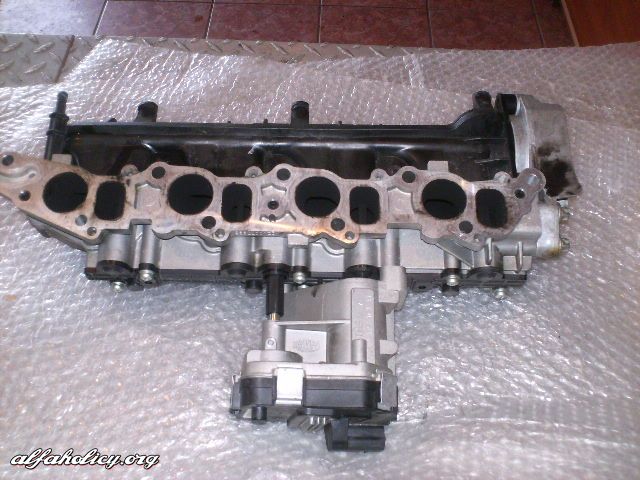

Myślę, że lepiej wywalić cały system klap razem z ośkami itp. Zawsze jest ryzyko że puszczą uszczelnienia i ta sama robota dwa razy. U mnie mechanik po prostu nagwintował otwory po ośkach i dał śruby na klej. Od środka śrubki zeszlifowane na 0.
Ogólnie to robota prosta i szybka, najdłużej schodzi się z czyszczeniem kolektora. U mnie to robił mechanik przy okazji rozrządu ale każdy, kto trochę grzebie sam przy samochodzie to sobie poradzi. Byłem przy rozbiorcę kolektora i największa trudność to zdjęcie pompy CR (jeżeli nie chcesz ruszać rozrządu). Samo usunięcie klap to 20 min.
