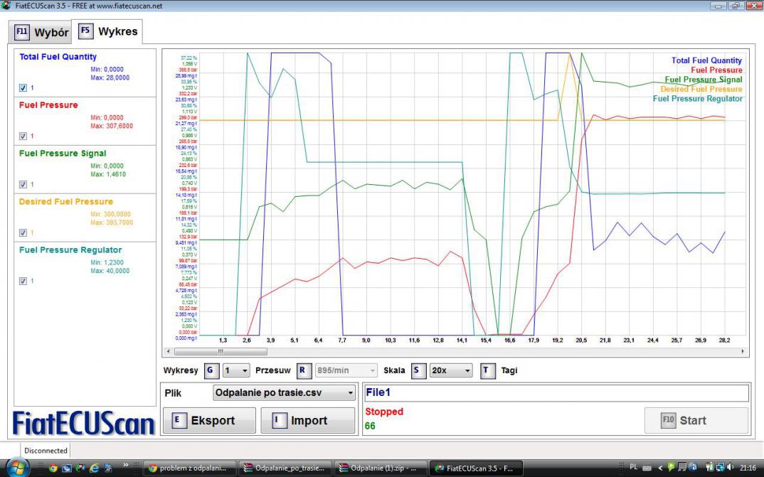

Niestety log odpalanie po trasie 2 mi nie działa...
Natomiast ten pierwszy wczytałęm:
Załącznik 54478
Jak widać w logu dwa razy kręciłeś z niespełna 3 sec przerwą gdzie dopiero w drugiej próbie silnik odpalił. W pierwszej próbie odpalania sygnał czujnika ciśnienia na listwie CR jest bardzo niski co wynika z niskiego ciśnienia na listwie CR (ok. 100Bar). Samochód nie odpalił ponieważ nie osiągnął progu ciśnienia paliwa na listwie CR. Próg w naszych jednostkach napędowych wynosi ok. 300 Bar i dopiero po ich osiągnięciu ECU pozwala otworzyć wtryskiwacze i uruchomić jednostkę. Pierwsze co bym na twoim miejscu zrobił to wyciągnął regulator ciśnienia i go wyczyścił no i może wymieniłbym na nim gumowy O-ring. Jak to zrobić masz tu:
http://www.forum.alfaholicy.org/zrob...aliwa_jtd.html
Jest to najprostsza i najtańsza czynność. Po wyczyszczeniu jeżeli to nie pomoże będziesz musiał zrobić porządnie próbę przelewową żeby zobaczyć czy wtryski już nie leją. Powyższa czynność powinna pomóc a jak dalej będzie problem to pisz to będziemy dalej diagnozowali (chociaż dalszy scenariusz może być już droższy). Problem z pewnością tkwi w za niskim ciśnieniu na listwie. Do dzieła i powodzenia.

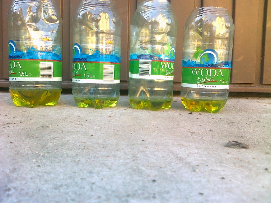

Witam, po dłuższej przerwie. Nie udało mi się zrobić wcześniej tej próby, ale dzisiaj wkońcu się za to wziąłem. Zdjęcia poniżej. sumka33, chciałem Ci jeszcze powiedzieć, że po wyczyszczeniu tego regulatora autko pali wg mnie dużo lepiej na gorącym silniku. Przedtem kręcił krecił i kręcił a teraz 3-4 obroty i zapala. Nie wiem czy nie powinien od razu palić jak jest gorący, no ale zaskoczyło mnie to tak w miarę pozytywnie.
Zdjęcia z próby przelewowej: Od lewej strony to butelka od strony rozrządu.
Załącznik 55288
A tutaj to samo zdjęcie, ale może będzie lepiej widać:
Załącznik 55289
Z niecierpliwością czekam na komentarz :) Pozdrawiam
Super i widać że skrajne wtryskiwacze odstają (jeden bardziej, drugi mniej) ale gdybyś sprawdził ile tego paliwa jest (konkretną wartość)... byłoby naprawdę super. Mógłbyś jeszcze wrzucić logi z korekt dla wszystkich wtryskiwaczy i kąta wyprzedzenia wtrysku z ciśnieniem na listwie CR, bo bardzo prawdopodobne że coś z dwoma wtryskami ci się już dzieje...

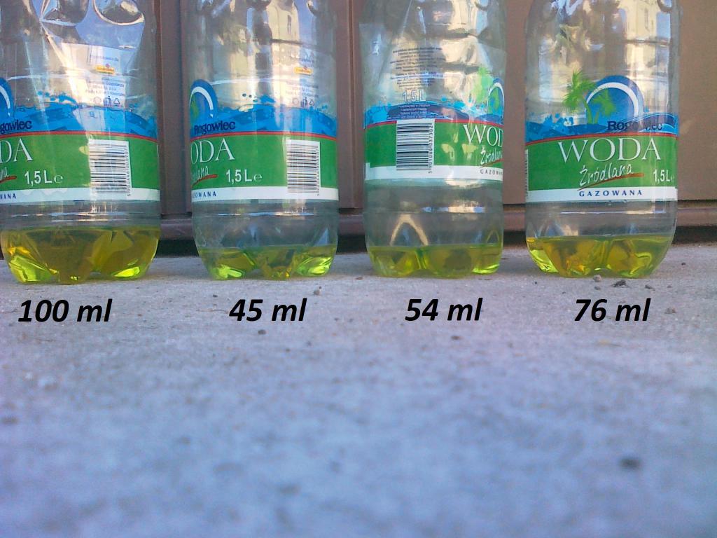

Proszę ;) Przed chwilą zmierzyłem strzykawką i sprawa przedstawia się następująco. Myślę, że jest czytelne.
Załącznik 55335
Ok... to widać że pierwszy z lewej już powoli zaczyna kończyć swój wtryskowy żywot. Ze skrajnym prawym jest troche lepiej ale martwi też to że ogólnie wszystkie mają dużą ilość paliwa przelewowego. Mam nadzieję że po czyszczeniu regulatora samochód już lepiej pali i będzie można odwlec naprawę w czasie. Moja skromna rada jest taka żebyś narazie jak prawidłowo zaczął odpalać tego nie ruszał a jak już zacznie ci bardziej doskwierać problem to zrobić logi o jakich wyżej pisałem i (prawdopodobnie) będzie kolej na ten pierwszy wtryskiwacz.
