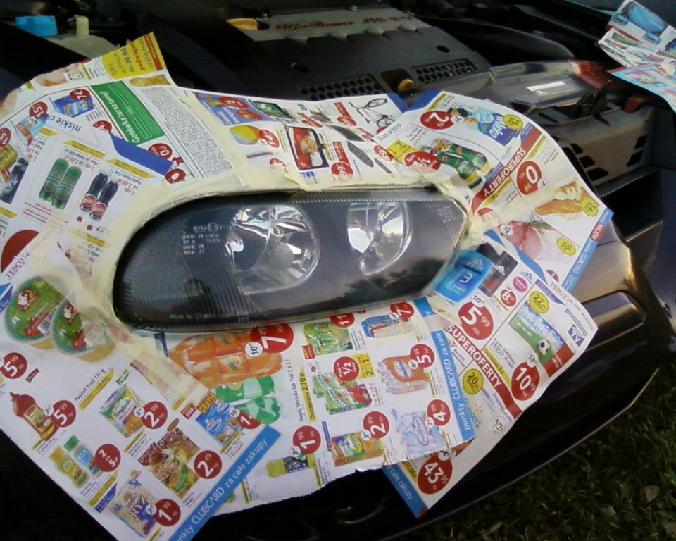

Ja moje po zmatowieniu psiknąłem lakierem bezbarwnym. Zdjęcie po lakierowaniu, wcześniej były matowe.

Też ładnie to wygląda ale klar będzie bardzo łatwo odpryskiwał od poliwęglanu po uderzeniach kamyków itp. Można też lampę pokryć laminatem w płynie (takim czymś są one pokrywane fabrycznie próżniowo) ale to już inna bajka.
