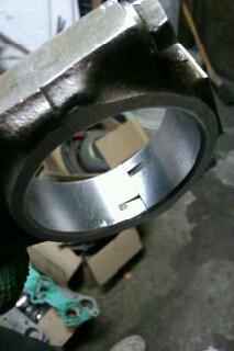

Dzis pomierzylem panewki glowne i korbowodowe + informacja dla chetnych jest mozliwosc wsadzenia panewek glownych z Alfy 164 2.0 TS , sa minimalnie ciasniejsze, szersze i maja szerszy kanal olejowy wiec dla walu po ilus kilometrach jak znalazl!

a w miedzy czasie znalazlem kolejna niespodzianke od poprzednika i jego swity partaczy!!!!
To zdjecie wnetrza magistrali olejowej bloku:
http://images41.fotosik.pl/1212/f27209ee971b9da9m.jpg
cos nie tak? otoz to bylo w srodku blokujac olej w 80-90% dla 5 i 6 tloka i panewki glownej:
http://images46.fotosik.pl/1223/60289671adafa23fm.jpg
i co o tym sadzicie? :D

Na którym cylindrze zjadło tą panewkę? Może jednak jest jakiś związek między złomem w magistrali a złomem zamiast panewki?
Rudawy kolor zostanie, usunalem naprawde duzo tego kamienia ;] Panewke wylalo na 3 cylindrze wiec jest duze prawdopodobienstwo ze to byla przyczyna przegrzania z tym ze lozysko glowne bylo cale a tez powinno dostac w dupe :P Ten silnik skladal naprawde jakis Pan.Edzio bo nawet 2 korbowody byly zalozone na odwrot...
