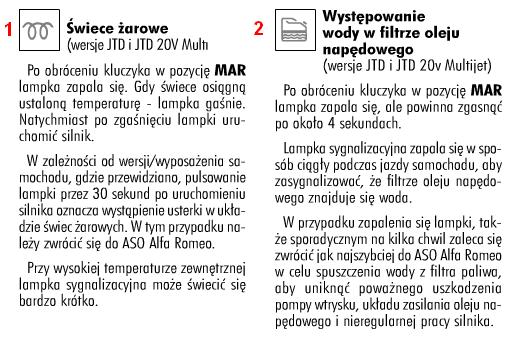

Zapewne chodzi mu o kontrolkę oznaczona jako nr 2 na czerwono na poniższym obrazku. Natomiast kontrolkę nr 1 musisz mieć, skoro masz jtd.
Załącznik 48170
Załącznik 48170
[QUOTE=yattaman;804954]Zupełnie nie na temat . A może masz zegary od Mercedesa :) . Twój silnik to JTD i nie masz kontrolki świec żarowych ?? Dziwna sprawa :girl_wacko: Zestaw wskaźników kontrolnych w Alfie nie posiada kontrolki od płynu do spryskiwaczy.A "chłodniczka podzielona falowaną kreską" to jedynie w instrukcji znak na zbiorniku od płynu do wspomagania układu kierowniczego umieszczony na podszybiu .
Napisałem że ....mniej więcej wygląda tak....i bardzo na temat, nie zwróciłem uwagi ale powiem wam że nie zauważyłem owej spirali, gdy tylko przekręcę stacyjkę zapala się wszystko po czym od razu gaśnie potem mryga poducha gaśnie i kręcę auto i to było wyznacznikiem kiedy kręcę autko. A co do chłodniczki jest dokładnie taka sama jak nr.2 Więc mam wodę w filtrze paliwa powiedzcie mi jak ją teraz zebrać jest jakiś sposób, czy jak jak z wymianą wyjąć i wylać....
Od dołu filtra masz wkręcony czujnik obecności wody. Wykręcasz go o jakieś 3-4 obroty (aż zacznie lecieć paliwo) i spuszczasz zawartość filtra. Proponuje podstawić jakieś naczynko np. obciętego pet'a, bo wyleci ok. 0,6-0,7l paliwa. Dokręcasz z powrotem i przeprowadzasz procedurę odpowietrzenia układu (opisana w Zrób to Sam w temacie o wymianie filtra). Proponuje sprawdzić jeszcze kostkę wpięta w czujnik i kable.
A jeśli nie wymieniałeś dawno filtra paliwa to proponuje go po prostu wymienić na nowy.
Wielki dzięki kolego zaraz się biorę za to, filtr wymieniałem jakieś 2 miesiące temu więc jeszcze sobie daruje. Dzieki za odpowiedź pozdrawiam.
