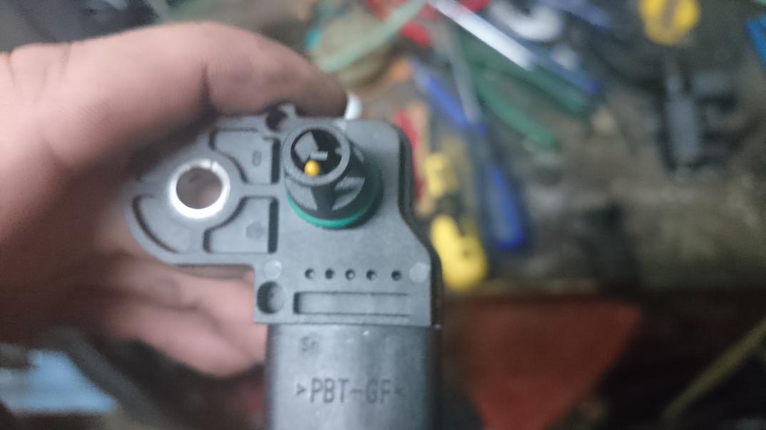

BTW nowy czujnik przy tym żółtym języczku ma dodatkowo kawałek plastiku, zastanawiam się czy w starym go nie było czy się złamał. Będę w domu to wrzucę zdjęcie o co chodzi.
http://www.forum.alfaholicy.org/atta...d=150365&stc=1
Pewnie się złamał. Ja swój miałem cały zawalony, że nie wiedziałem, że tam w środku coś może być. Wymoczyłem w benzynie ekstrakcyjnej i delikatnie pędzelkiem czyściłem. Języczek wprawdzie nie jest już żółty, ale działa i śmiga jak trzeba. Ten plastki jest chyba od tego, żeby wyłapywać drgania "języczka" (?).
