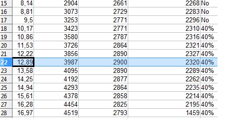

Czytam o niedoładowaniu, patrzę na te logi. Fakt dzisiaj jestem już trochę zmęczony ale ja tu widzę zarąbiste przeładowanie. Powiedziałbym, że geometria się przywiesza ale... powinno wywalić MSCF-a jak byk ! Nie wywala ? Czyżby ktoś modyfikował limitery ? ;)
Załącznik 93240
Wszystkie powyższe pozycje, to przeładowanie, które powinno zapalić checka ale pozycja 12, to szczyt, którego długo ta turbawka nie wytrzyma. Przy 4500 obr. jeszcze dmucha prawie 2800 mBar !

O ile przepływka może być padnięta w granicach, które nie powodują błędu, to zanim wyślesz kolegę do czyszczenia turbiny zastanów się dla czego przeładowanie do 2900 mBar trwające 15 cykli pomiarowych nie powoduje MCSF-a.

A ja z ciekawości zobaczę jeszcze powiązanie: obroty, dawka doładowania zmierzona i docelowa oraz overboost.
