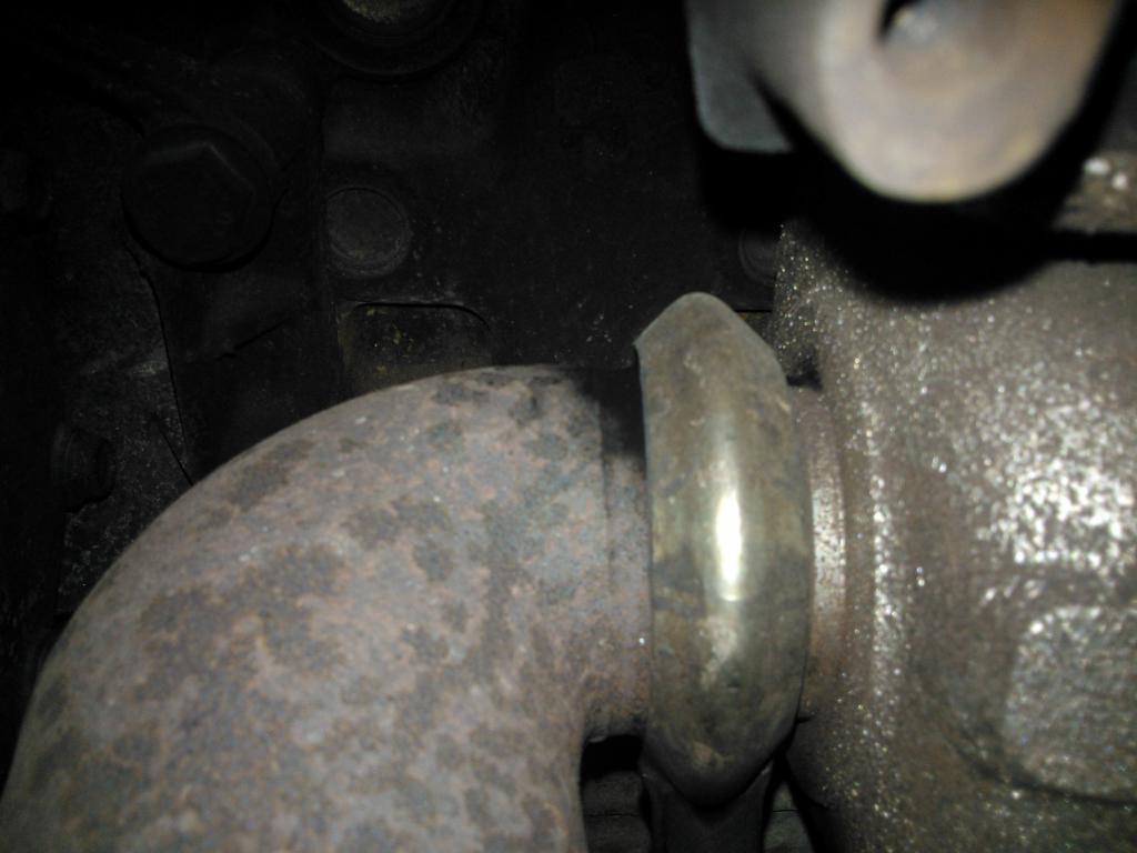

Jednak to nie szpilki nie ma zadnych przedmuchów , zauważyłem zę turbina od strony ciepłej jest cała pokryta z opiłków metalu ;// za turbina przy downpipie tez nie ma przedmuchów
Załącznik 99452
A sprawdzałeś skąd ten dźwięk przy gazowaniu na zimnym silniku?? da się to sprawdzić tylko we dwie osoby, więc jeśli nie to po pierwsze sprawdź to, niech Ci ktoś po gazuje a Ty posłuchaj skąd gwiżdże... przedmuch może być a szpilka wcale nie musi być urwana, może się sypać uszczelka kolektora od spodu i stąd opiłki
Najpierw zdiagnozuj we dwie osoby skąd ten dźwięk a potem można dalej myśleć co i jak, koło turbo mam wrażenie jak by było nakopcone sadzą czyli przedmuch ale mogę się myslić
ewidentnie widac nieszczelnosc na V-bandzie, opasce zaciskowej, jesli szpilki masz ok to dokrec opaske.
