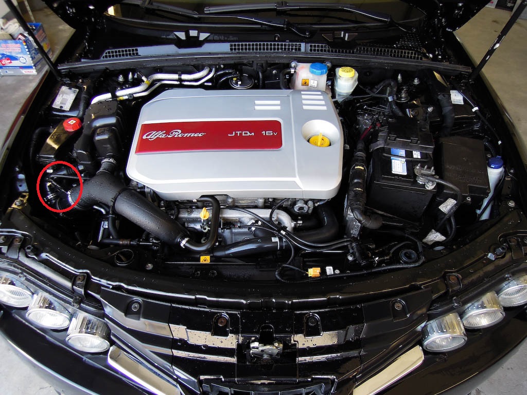

sorka ale dla pewnosci zapytam - to jest przepływomierz i tą wtyczke trzeba wypiąć ? Można chwile tak pojeździć żeby sprawdzić czy szarpie czy może to być powodem jakiejś awarii ?
Tak. Nic się nie stanie po odpięciu przepływomierza, u mnie nie wyskoczył żaden błąd.

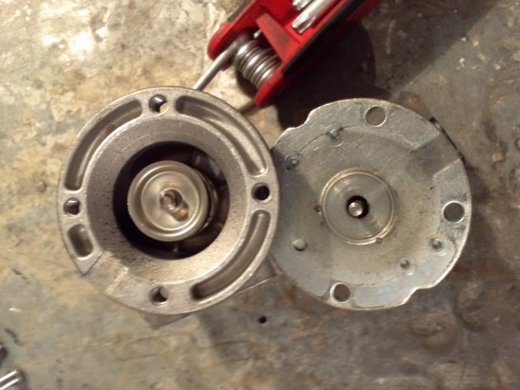

Załącznik 95884 dzisiaj postanowiłem rozebrać egr do czyszczenia. Zakladalem uszczelke z otworami, sam egr był lekko zadymiony po 84k km. Dodatkowo zainteresowałem się co kwitnie miedzy elektromagnesem a korpusem egr .W srodku czysto jak w nowym. Tłoczek się elegancko cofa. zastanawiam się czy to oczywiste ze musi być syf w srodku
To zdjęcie po czyszczeniu oczywiście?
Masz DPF?
zdjecie przed czyszczeniem, mam dpf
No to niebywałe. A z którego roku auto?
Mój EGR w części korpusu ze sprężyną był cały zapełniony sadzą. Ale elektromagnes reagował OK, tyle że silnik przestał i EGR idzie do kastracji.
Przyznam, że jestem w szoku.....tak czysty to mój EGR nie jest po czyszczeniu:). .Magil, nie równe obroty na jałowym to być może czujnik ciśnienia paliwa. U mnie również na jałowym od czasu do czasu obroty lubią podskoczyć....diagnoza właśnie ten czujnik. Za 3k czeka mnie wymiana oleju to mechanik przeczyści czujnik i zobaczymy czy to faktycznie trafna diagnoza.....myślę, że tak ponieważ potrafił dobrze wyjaśnić falujące obroty silnika.
rocznik 2008, czerwiec. caly czas zastanawiam się, czy musi być brudny pod elektromagnesem. tam pracuje tłoczek i powinien być w jakiś sposób uszczelniony lub tak spasowany aby nie przelazily przez niego zabrudzenia. a może on po prostu nie działa. ktoś pisal, ze można uslyszec prace EGR. jaki dźwięk wydaje i kiedy, musze depnac na gaz? dodam, ze w miejscu gdzie przeplywaja spaliny jest caly czarny, osmolony na grubość około 1mm na sciankach
Może po prostu w tych bardziej zużytych uszczelkę trafia... Z ciekawości swój jeszcze raz rozbiorę, wcześniej się nad tym nie skupiałem ;)
Można usłyszeć jego działanie np. na wyłączonym silniku, podpiąć pod MES (FES) i wykonać test zaworu.
