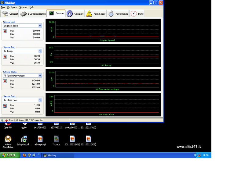

Witam , czy mógłby ktoś mi pomorze znaleźć przyczynę mojego paskudnego TRA -151,754 ???
Ar 156 1,8 ts 2000r
zapomniało mi sie jak sie robi zrzut ekranu więc napiszę co mogę
silnik rozgrzany
odcinka i przepływka
7,120 obr
337,6Kg/h
4,21v
a to parametry na biegu jałowym :
obroty 840
temp silnika 96st
przepływ powietrza 9,6kg/h
przepływ kalkulowany 11,7kg/h
napięcie przepływomierza 1,41v
czas wtrysków 2,994-3,047
obciążenie silnika 1,350ms
korekta czasów wtrysków 0,66ms
integrator sondy 992-1,016
napięcie sondy skacze 61-772 na wykresie BP ładnie to wygląda a na LPG są lekkie zakłócenia
stan sondy lambda : uderzenie dolne-bogaty-ubogi i tak w kółko
TRA:-151,757
FRA:1,086
Jak będę miał chwilkę to zrobię zrzuty , a na tą chwile prosiłbym o każdą podpowiedź, Dziękuję :)

zainstalowalem na innym laptopie i dzis korzystajac z ladnej pogody zaczalem "diagnostyke" ;)
robilem zrzuty ekranu bo nie opanowalem jeszcze czy da sie jakos same wykresy z tego programu zapisac i najpierw blad:http://www.forum.alfaholicy.org/atta...oste-bledy.jpg
rozgrzanie auta na postoju i wykres numer 1:
http://www.forum.alfaholicy.org/atta...e-wykresy1.jpg
wykres nr 2:
http://www.forum.alfaholicy.org/atta...e-wykresy2.jpg
wykres nr 3:
http://www.forum.alfaholicy.org/atta...e-wykresy3.jpg
wykres nr 4 w momencie zalaczenia sie wentylatora:
http://www.forum.alfaholicy.org/atta...wentylator.jpg
wykres nr 5:
http://www.forum.alfaholicy.org/atta...e-wykresy5.jpg
i wykres nr 6:
http://www.forum.alfaholicy.org/atta...e-wykresy6.jpg
mam nadzieje ze to o takie cos bubu chodzilo. daj znac co o tym sadzisz i co powoduje ten blad bo ciagle sie on pojawia.

1 wykres
engine coolant
air temp
air mass flow
air mass voltage
- do tej pory nie moge się doprosić tego parametru, to jedna z podstaw diagnostyki parametru TRA.
- bardzo proszę o ten parametr < air temp > w kolejnosci takiej jak podałem wyżej.
- jestem już troche przyzwyczajony do takiej kolejności.

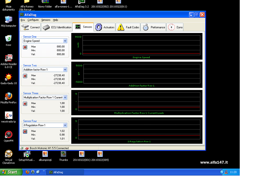

Witam potrzebuje pomocy z diagnostyka mojej alfy 156 z m 1.5.5 posiadam kabel od wiakena ale nie wiem jakiego programu użyc. Unidiag mi nic sensownego nie pokazuje, Znalazłem Fiat ecu scan ale niestety tylko w wersji demo i nie da sie zrobic resetu parametrów. Prosze o pomoc pozdrawiam
- jeśli ECU to M1.5.5 to tylko alfadiag.
- tak jak pisałem strona 52 TEGO tematu na samym dole i po krzyku.

witam po dluższym czasie zrobiłem diagnostykę nie dokońca bo miałem problemy z alfadiagniem cały czas rozłanczał mnie jak robiłem pomiar więc tylko na zimny silniku, jak alfa diag wywalał to komunikat : zdjęcie pierwsze ( po najechaniu myszką wyświetli się nazwa zdjęcia, niestety nie potrafie wrzucić bezpośrednio zdjęcia pod tekstem :)
błąd alfadiaga (rozłancza).png (28.5 KB)
no i mały wykaz błędów jakie wyświetlił : zdjęcie drugie
błędy porzed diagnostyką.png (96.4 KB)
potem usunełem błędy i zrobiłem diagnostykę czy zdjęcie 1 2 3 i 4

ales pomieszał wykresy.
para błędów P0170, P117x zwykle mówi o tym że zle jest przygotowywana mieszanka.
potem masz TRA równe 300 msek.!!!
a na końcu masz wykres z przebiegu sondy lambda, wykres kanciasty, czyli sonda ma opózniony czas reakcji
sonda odpowiada leniwie, powodem może być zabita sonda z nagarem lub tez zużyta.
powodem takiej sondy może być poprzednio uszkodzony MAF, katalizator zabity lub tez łącznik elastyczny.
wykres sondy lambda dla obrotów około 2000 i po przygazówce pokaże jak pracuje sonda lambda.
a te błędy wrócą i to szybko !!!

zrobiłem na szbko pomiar maf-a i sondy
- co mnie zdziwiło to że nie miałem żadnego błędu po wczorajszym a przejechałem jakieś 40 km
- sory z góry za bałagn następne pomairy będą w kolejności poukładane ale teraz wybaczcie i dzięki z góry za pomoc, aaaa no i zrobiłęm 4 wykresy dla całej diagnostyki na biegu jałowym
przepraszam za bałagan!
ostatni raz
o kurcze naprawde byle jak to jest wstawione, zabiore się za to i będę następnym razem wrzucać link do zdjęcia i będzie czytelniej, ale jak by co to 1 2 i 3 to są pomiary maf-a i sondy na 2000-3000 tys/obr, a 1 pomiar 2pomiar 3pomiar 4pomiar to diagnostyka na biegu jałowym
pozdrawiam i jeszcze raz przepraszam za ten bajzel
- bieg jałowy
-kąt przepustnicy 2.35 stopnia, OK
- wyprzedzenie zapłonu 8.25 stopnia, OK
- czas wtrysku 3.1 , w granicy.
- nie zauważyłem parametruTRA, czyżby był poprawny ?
- lambda regulation 1.03 , na granicy.
- wykresy sondy lambda kulawe, bez sinusoidy
sonda lambda bardzo wolno reaguje, możliwe że ECu przechodzi wtedy w tryb serwisowy ale to nam powie TRA.
- MAF, 2.700 obr, przepływ 41kg/h, napięcie 2.11 V, z katalogu Boscha dla tego napięcia przepływ wynosi 38 kg/h, poprawne dane.
- sonda lambda na wyższych obrotach daje poprawny wynik, status sondy lambda poprawny, mieszanka zaś jest dalej żle regulowana, Lambda regulation Row 1 dalej na poziomie 1.03 , na granicy.
- moje podejrzenie to raczej sonda lambda, poczekajmy do pełnej adaptacji ( około 200 km ).
- podaj jeszcze parametr TRA , bo FRA widzę że jest w granicach.

panowie pomocy, nie pamiętałem jakie mam dać zrzuty więc daje to co mogłem , da sie coś z tego odczytać??
odcinka:Załącznik 23303
sonda :Załącznik 23304
sonda :Załącznik 23305
tra wciąż ujemne :/:/ , wczoraj padła mi pompa paliwa i myślałem że to przez padającą pompę , dzisiaj nowa pompa i nic sie nie zmieniło, tra podczas jazdy dochodzi do -25.000
a jak tylko stanę i pochodzi na wolnych obrotach to spada do -80.000 :( jaka jest tego przyczyna???? nie mam już do tego siły :(
- MAF do odciecia, norma to 408 ( 480 wg. napięcia ) a u ciebie mizernie tylko 329 (420 wg. katalogu).
- to być może jeden z powodów dużego ujemnego TRA.
- jedna uwaga, nie rób zrzutów na tym samym pomiarze mimo innych parametrów, to myli !!
- np. powtarza sie pomiar maks. Lambda Regulation Row 1, wartość 1.20
- wyłącz ( CTRL F1 ) i włącz ponownie wykres ( CTRL F1) wtedy mamy max i min i wartość bieżacą.
- a tak mamy cuda na kiju, czyli Lambda Sensor pre-cat == -0.01
- sygnał sondy lambdy nie jest trzymany na wyższych obrotach, może lambda jest zakoksowana, nie przepalona.
- ja bym się skupił na MAF-ie, czyli najszybciej to podstawił inny.
- TRA jest odpowiedzialny za parametr samoadaptacji na wolnych obrotach dlatego na biegu jałowym daje te duże ujemne TRA.
- jeden warunek że nie masz gazu oraz nie masz fałszywego powietrza ( rura harmonijka, łącznik elastyczny, ...)
