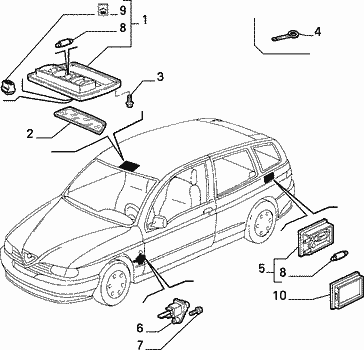

no popatrz 6 to wcale nie włącznik
Załącznik 108742
http://eper.fiatforum.com/eper/navi?...D=1&GUI_LANG=6
Załącznik 108742
