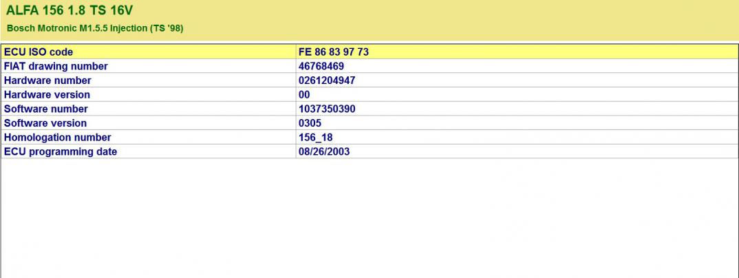

Witam ponownie i mam pytanie:
czy jest nowszy wsad do mojej 1.8 patrząc na zrzut ekranowy ???
Dodatkowo bardzo proszę o przyspieszony kurs programowania ECU, jaki kabel (czy taki sam jak do diagnostyki - http://viaken.pl/pl/interfejs-fiat-e...tyku-obd2.html ), program EOBD2 - 1260 już mam ????
Pozdrawiam
Tomek
Załącznik 108678
M1.5.5 ECU, 1.8 TS 16V, code: 0.261.204.947, wersja sw: 002, 024, 035. chyli masz ostatnia wersję softu i juz nowszej nie będzie.

Dziękuję BUBU za odpowiedź
ad1. nie widziałem tego tematu - poczytam i nie będę już zadawać takich pytań ;)
ad2. poćwiczymy więc z programami i kablami
ad3. jeśli mogę prosić o wysłanie całego oprogramowania z nowym modem to będę bardzo wdzięczny - neoww31@wp.pl
Dziękuję i pozdrawiam
proszę bardzo, masz ori, mod i code w formacie bin oraz bcb.
tylko sie nie pomyl, bin jest dla ECM, BCb jest dla Galletto.
mozesz w ECM zobaczyc co zmieniono.
na koniec bosch ECu do liczenia sum kontrolnych, powodzenia i miłej zabawy .
@euroscan
- te twoje pliki powinny mieć na pliku ORI 128 KB , zaś na pliku *.bcb 127 KB.
- 7398.ori ma tylko 127 kb, czyli to jest plik BCB.
- bosch ECU numer pokazuje takie same sumy kontrolne 0xBA6A.
- wniosek: nalezy patrzeć na rozmiar i sumy kontrolne.
