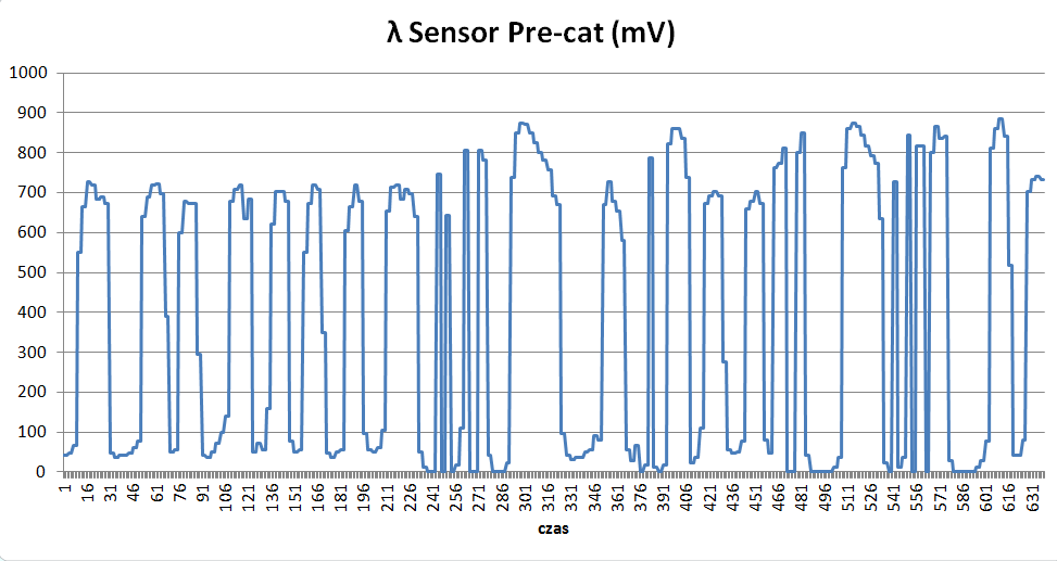

Znaczy się, ta sonda szybko zmienia wartości od 0 do około 0,7V , na wykresie to tak wygląda ,bo alfadiag ustawił odstęp czasu zbyt mały, chyba że ja coś źle zrozumiałem.
Niżej plik z plikiem, z którego wykonałem wykres:
http://www91.zippyshare.com/v/1Gj75CrT/file.html
Co teraz? Plecionka sprawdzona, układ wydechowy od kolektora do końca bez najmniejszej dziurki. Dolot tak samo, nawet pryskałem plakiem i carb cleanerem w koło przepustnicy i kolektora ssącego, zero zmian w pracy silnika. Jest możliwe, żeby sonda padła po 3 miesiącach? Czy trafił mi się feler...
