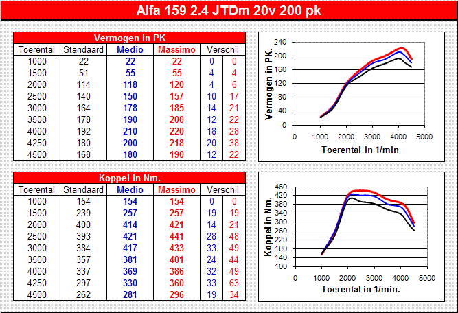

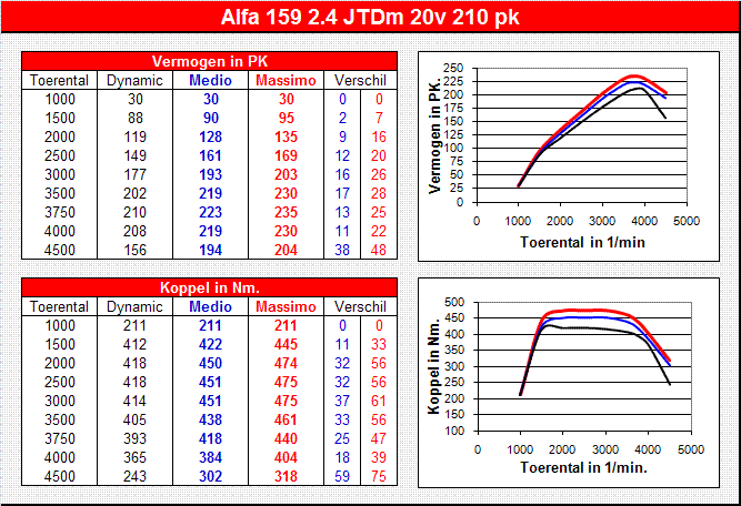

- jeśli bym chciał jechać w miarę ekonomicznie to z jakimi obrotami, tak żeby nie były za niskie lub złe dla dwumasy ?
Jeśli silnik jest zimny w momencie startu to normalne.
2.4 (200 KM, z turbiną KKK - obroty w okolicach 1700 /min. __ przy wersji 210 KM z turbiną Garreta, można jeździć na 1600 i nic złego się nie ma prawa wydarzyć)
Na rysunkach przebieg mocy i momentu dla obu:
czarne linie - seryjne oprogramowanie.
