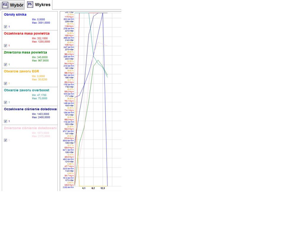

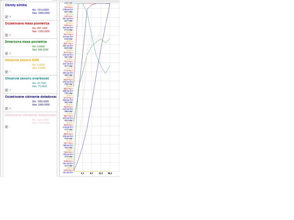

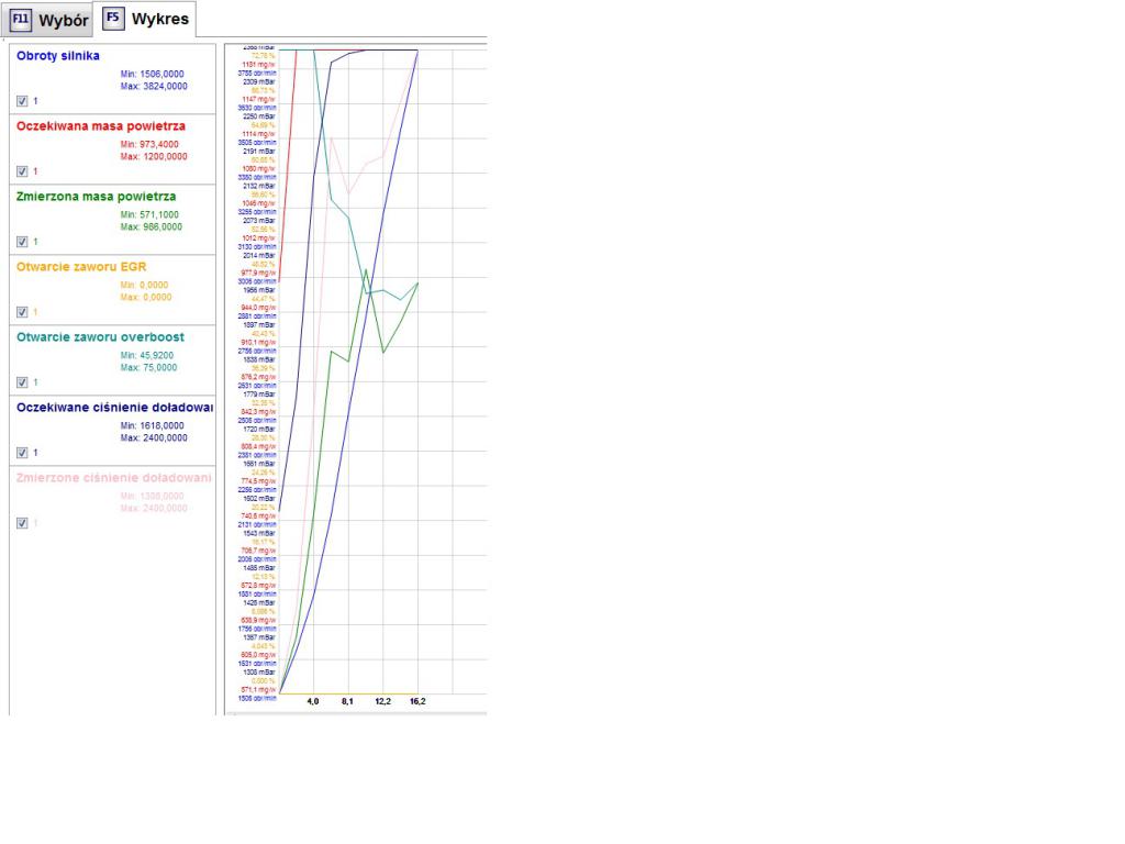

oto logiZałącznik 78184Załącznik 78185Załącznik 78186Załącznik 78187

Panowie..krótkie pytanie.Spora różnica pomiędzy masą powietrza oczekiwaną a zmierzonąZałącznik 87668 może być spowodowana całkowitym zaślepieniem programowo EGRu..??? bo coś mi tak chodzi po głowie ..że tak :)
nie nie może
problem z filtrem powietrza albo przepływomierzem.
spójrz proszę na logi..dopiero teraz nauczyłem się je tu wstawiać :).Otwarcia EGRa nie zaznaczałem bo zamknięty blaszką :)

zrób je poprawnie to będzie można coś z tego wyczytać.
4 bieg gaz w podłogę od 1000obr do okolic odcinki.
Masy nie mogą się rozjeżdżać za bardzo, mam również "EGR out" jak to ładnie napisałeś, ale nie może być zbyt dużych różnic. Tuner może jedynie poprawić jak przepływka lekko zaniża lub zawyża w dolnych lub górnych granicach, nie może być za mało bo auto nie będzie jechać jak trzeba, w końcu to ECU odczytuje wartości z przepływomierza żeby odpowiednio zadozować paliwo itp itd.
