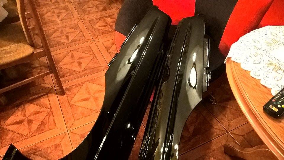

A ja mam ciekawostkę . Zrobiłem sam klamki zewnętrzne . Sam tzn. za pomocą narzędzia wielofunkcyjnego o nazwie TESĆ. Właśnie pomalowałem . Jutro zobaczymy efekty .
Cały proces mam udokumentowany na fotach. Wrzuce jutro, bo przesiałem gdzieś kabel do foto. Wygląda obiecująco.

Daj foto jak te klameczki wyglądają :p jak wyglądają ładnie możesz je sprzedawać :D mi dziś pękła klamka tylna lewa..... mam jeszcze jedną lewą zakitraną na zapas :P a tak w ogóle to wał sprawdziłem.... i niestety musze szukać drugiego :/ 3 czop korbowy ma wymiar 50,15 o ile dobrze pamietam....

Eleganckie klameczki :D nie myślisz o robieniu takich i sprzedawać je na forum. chętni by byli :)

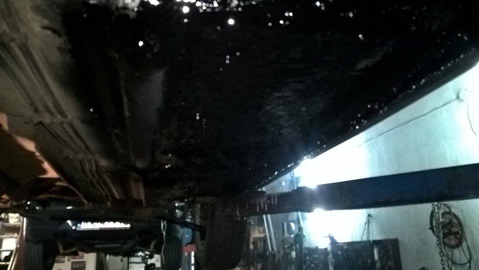

Temat podłoga prawie skończony :) maty pozakładane :D nie robiłem zdjęcia lewego tyłu bo tam jest zdrowo i nic nie ruszałem, z wyjątkiem zabezpieczenia od spodu i nałożyłem nowe. Zostało od spodu całość barankiem przelecieć i koniec :D
Załącznik 193416Załącznik 193417Załącznik 193418
ładnie to wyszło
mam nadzieje że będzie długo służyło :) zabezpieczeń antykorozyjnych nie żałowałem :D
