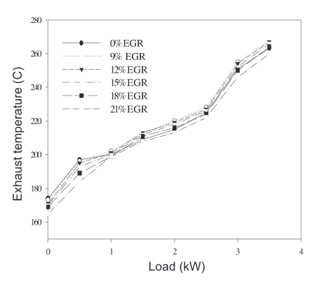

I. Układ z działającym EGR:
spaliny z dolotu są chłodzone w chłodniczce spalin, trafiają do komory spalania i obniżają temperaturę spalania w cylindrach silnika. To pozwala na dopalenie NOx i po to jest EGR.
II. Układ z zamkniętym EGR:
Spaliny nie dostają się do komory spalania. Temperatura spalania w cylindrach jest wyższa niż w przypadku działającego EGR. NOX-y nie są dopalane.
Odpowiedzcie sobie na pytanie, w którym przypadku temperatura wzrośnie szybciej. Podczas spalania z niższą temperaturą w cylindrach, czy z wyższą temperaturą ?
A, tu taki mały wykres temperatur zależnych od % otwarcia EGR obrazujący jak to wygląda. Jak widać gdy EGR ma 0% otwarcia temperatura jest wyższa.
Załącznik 217288
Jakbyś jeszcze podał o ile temp. spalania wzrasta po zaslepieniu zaworu egr to już byłoby super.
Ogolnie Jtd to nie sa na zime:)
@Sdero- lecz powiem Ci, że podczas upałów i długiej trasy (kilkaset km nonstop) i jezdzie w terenach pagorkowatych gdzie zapinasz biegi 2 i 3 to silnik grzeje sie niesamowicie temp. oscyluje blisko 100st. C
Dodam, że nowy płyn i olej już nie bylejaki.
Natomiast nie wiem jak tutaj sprawa ma sie z Egr w tym przypadku? Czy np. w lecie możo bardziej grzać silnik za sprawą wiekszej temp spalania?
Tutaj wracamy własnie do pytania pierwszego.

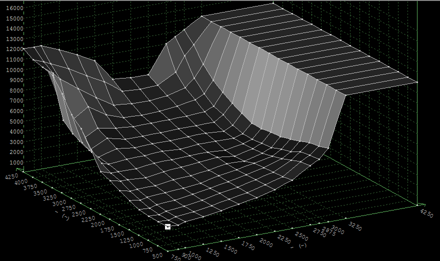

Jeszcze mam pytanie przy jakich obrotach silnika ten zawór zamyka się całkowicie jeżeli pedału gazu nie wciskamy do oporu, tylko spokojnie przyspieszamy?
Różnice są właściwie pomijalne. Ta cała sprawa szybszego grzania z działającym zaworem, to po prostu czyjeś "gdybanie" i jak to bywa na forach bezmyślnie powtarzane.
Na przykład w nowszych układach zawór EGR nie otwiera się do chwili gdy silnik nie osiągnie odpowiedniej temperatury. Po co ? Żeby się wolniej nagrzewał ? ;)
Jeśli chodzi ci o obawy przed zbyt wysoką temperaturą, bo rozumiem, że o to chodzi, to w lecie silnik tak jak w zimie osiągnie swoją właściwą temperaturę, o którą zadba układ regulacji temperatury cieczy chłodzącej. Zauważ, że przecież w górnym zakresie obrotowym EGR jest cały czas zamknięty i nie ma to skutków ubocznych. Jadąc powiedzmy autostradą z silnikiem pracującym w zakresie powyżej 3000 obr. EGR jest cały czas zamknięty. Temperatura silnika jest utrzymywana w normie, a obciążenie jest przecież znaczne. Owszem jest dodatkowo czynnik chłodzący powietrza, czego nie ma na niższych obrotach ale na niższych obrotach obciążenie z kolei jest niższe. I tak się koło zamyka ;)
Jeśli pytasz o normalną jazdę bez gwałtownego wciskania gazu, to wygląda to tak jak na poniższym rysunku. Przedstawia on mapę EGR z samochodu AR 159. Jak widać granicą bezwzględnego zamknięcia EGR jest 3250 obrotów. W 159 na wolnych obrotach zawór jest zamknięty.
Załącznik 217355
