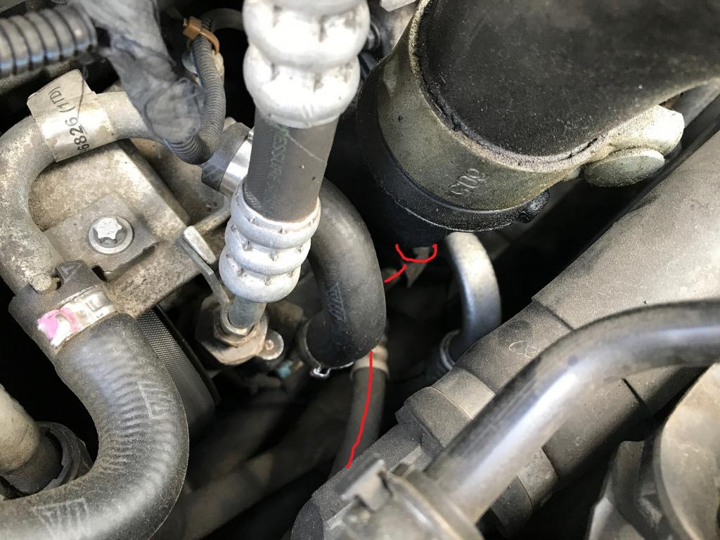

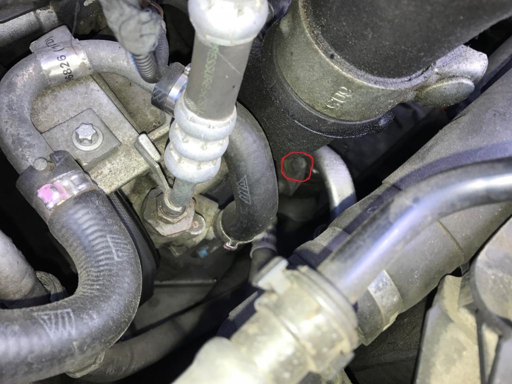

Panowie od czego jest ten przewód zaznaczony na czerwono? Pod tą śrubą zbiera mi się jakiś płyn. To wspomaganie czy chłodnica?

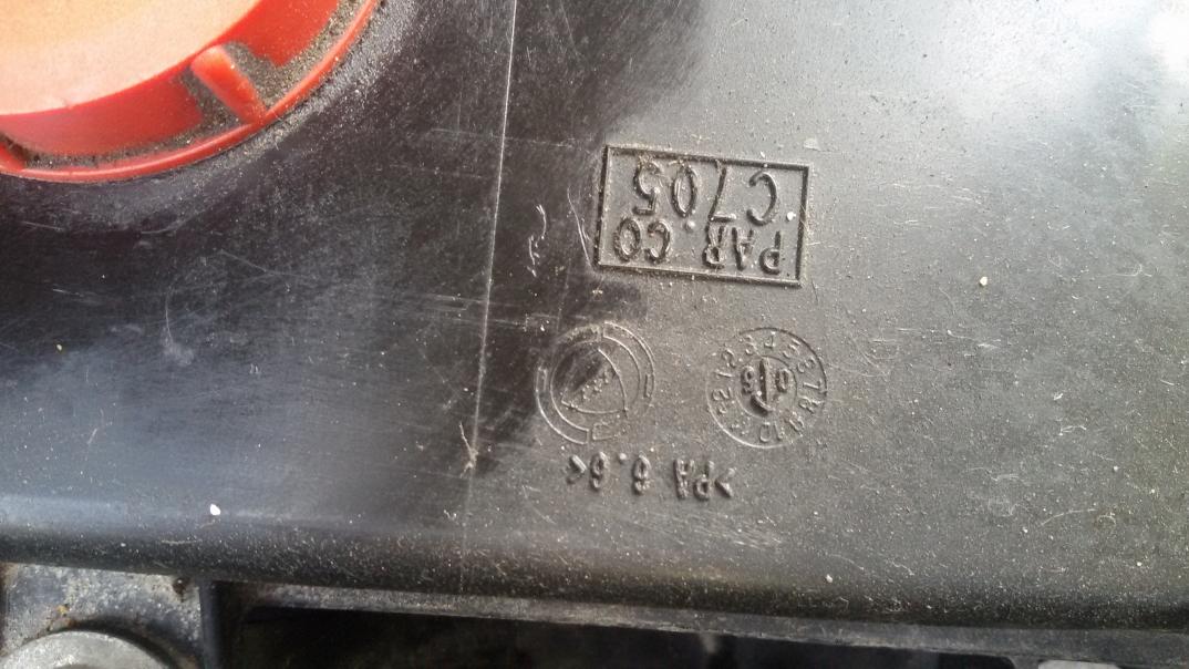

PS. załączam fotkę daty produkcji mojego zbiorniczka, 10.2005 - staroć :)
Załącznik 230869
Na nowej z alledrogo jest 03.2017 :]
