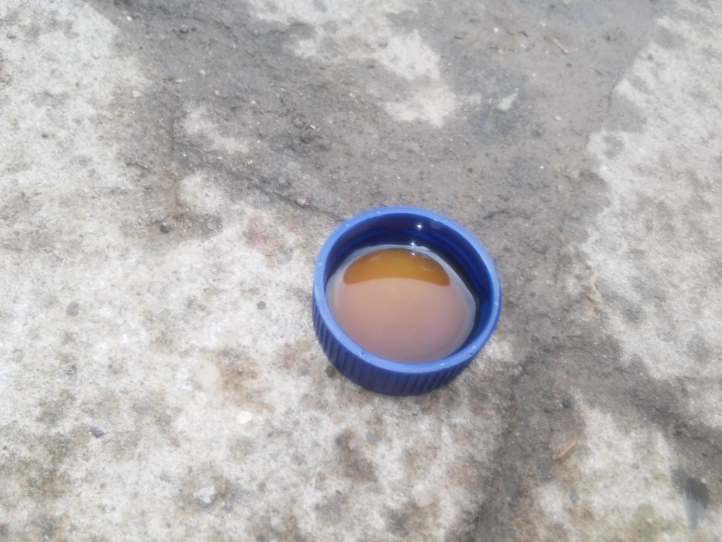

Dziś wymieniłem olej w skrzyni, zalałem tutela matryx, weszło ok 2l a zlałem ok 1.7. Korek wlewowy się nie odkrecil więc poszła pompka w ruch i przez kontrolny. Ewidentna poprawa, nie haczy 2i3 a jedynka wchodzi gładko. Przebieg 128tys a olej wyglądał takZałącznik 161896
Napewno nie jest gorzej, dodałem więcej ( 70 ml, tyle zostało z 250ml buteleczki wcześniej dodane do Amsoil)
tak trochę budzetowo....
,,stary,,olej wyglądał nienajgorzej(przebieg ~140kkm),nawet po jakimś czasie niebyło osadów

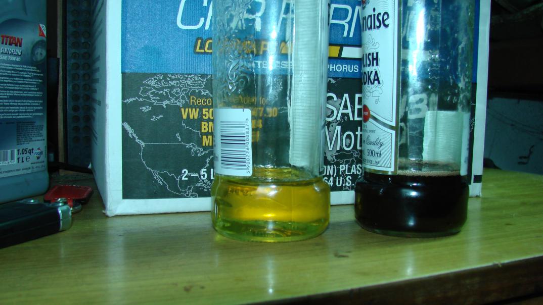

A jaki powinien powinien być kolor oleju w skrzyni? Wczoraj sprawdziłem i u mnie jest koloru czerwonego, i teraz nie wiem czy tak ma być czy jest jakieś gówno zalane. Już zamówiłem FUCHS TITAN SINTOFLUID 75W80, po świętach wymianka :D
Tutela jest taka mniej więcej różowa.
Ciemno różowawa , na moim zdjeciu butelka po prawej ,jeszcze trochę spieniony,prawie prosto z F40
