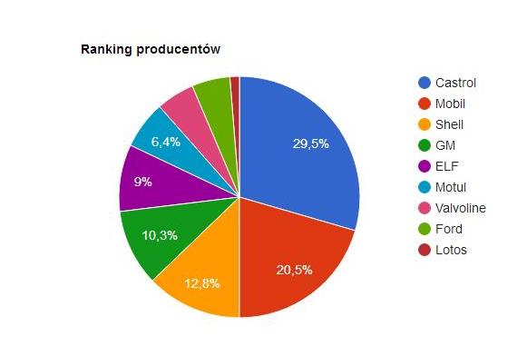

Np Selenia WR Pure Energy 5W30 lub z 5W40 AMSOIL Synthetic European Engine Oil lub Millers Oils EE Longlife Nanodrive, zresztą jest w czy wybierać. Kwestia dostępności, kieszeni, a przede wszystkim wiedzy. Chociaż patrząc np. na ranking producentów (3/10/2016) to można odnieść wrażenie, że się mylimy ;) .
Załącznik 212837
Myli to się większość społeczeństwa ;)

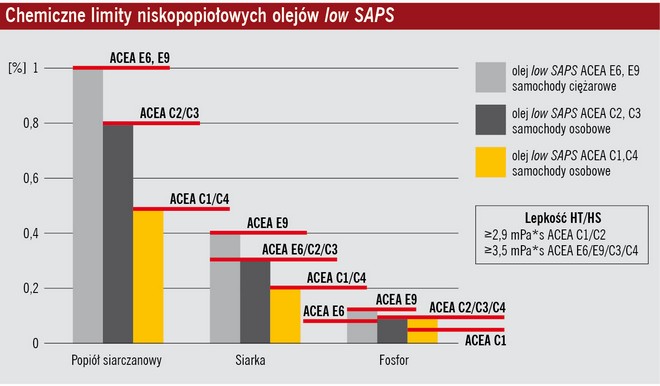

Akurat Millers EE Longlife jest mid-saps, nie low-saps.
Ale do DPF się nadaje.
Akurat formulacja MID SAPS powoduje, że MEE Longlife można stosowaćprzy DPF, zresztą sporo osób stąd, zalewa go właśnie przy dpf/egr i jest ok.
Mid SAPS ma ograniczoną zawartość popiołu siarczanowego (<=0,8%), fosforu (0,07-0,09%) i siarki (<=0,3%), a przy zestawieniu z Low SAPS tragedii nie ma,
bo Low SAPS = (<=0,5%), fosforu (0,05%) i siarki (<=0,2%).
Millers to ACAE C3, osobiście jeszcze na nim nie jezdzilem, ale na próbę zaleję.
