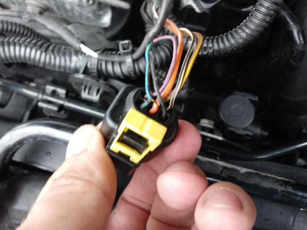

Witam po przerwie.
Załącznik 250290
Zdjęcie przedstawia wtyczkę od sondy lambda. Zauważyłem to dopiero podczas wymiany na nową. Możliwe, że sama sonda też już była słaba, a na pewno strasznie okopcona. Po naprawie wiązki i założeniu nowej sondy samochód już nie kopci i zyskał nieco "na dole". Ogólnie powiedziałbym, że jeździ fajniej. W wolnym czasie podjadę na hamownię i zmierzę, jak "fajniej" wygląda na wykresach.
Reasumując dla potomnych, u mnie problemy były następujące:
- Brak mocy przez zapchany kolektor. Po wyczyszczeniu kolektora samochód odżył ale dość mocno dymił mimo nieusuniętego DPF'u. DPF też bardzo często się regenerował,
- W międzyczasie znalazłem niewielką nieszczelność kolektora (dokładnie to o-ring przy połączeniu rurki od EGR do kolektora). Nie miało to większego wpływu,
- Pęknięcie węża powietrza nie miało nic wspólnego z tematem. Po prostu przyszła na nią pora. Wszak Alfa jest jak Lidl: co tydzień coś nowego,
- Czasami (raz na 1000km) pojawiały się różne, sporadyczne błędy sondy lambda ale w parametrach sama sonda działała (pokazywała sensowną zawartość tlenu),
- Mimo wszystko zdecydowałem się wydać 300zł i wymienić. Do końca nie wiem, czy poprawa do zasługa nowej sondy, czy naprawy kabli (nie były całkiem przecięte - jeszcze stykały).
Czekam jak będzie z częstotliwością wypalania DPF, jednak temat można chyba uznać za zamknięty.
