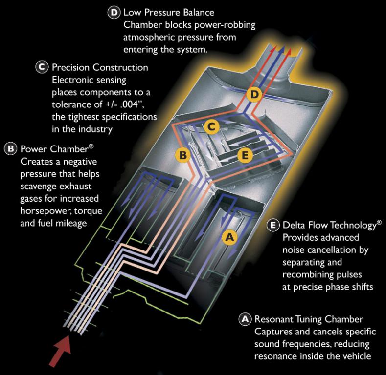

Moim zdaniem jest fajne brzmienie, lecz zbyt głośny, jak dla mnie ma być stłumiony ale z fajnym pogłosem, żeby mnie nie było słychać z kilometra że właśnie jadę. Tu pewnie jest to na przelotówie zrobione? Nawet można zrobić wydech z samych rur na jednym małym tłumiku i nie będzie za głośno, to tylko kwestia długości i średnicy rur. Mam pare projektów na takie wydechy tylko trzeba zainwestować na testy, materiał niestety nie tani. Jak byli by chętni to pewnie bym się brał za za takie cuda, ale jak ostatnio widzę to wszyscy kupują strumienice i tłumiki z alum za 40- 50zł. w Polsce raczej temat by nie wypalił? Dodam mały schemat tłumików co zastosowałem w swoim V6, To bardzo zaawansowane technologicznie wydechy,patentowe konstrukcję jako jedyni na świecie produkują komorowe układy które w 100% sprawdzają się. Zdecydowanie polepszają osiągi samochodów o dużych pojemnościach, do tego dająć niezły mechaniczny dzwięk który nie będzie za głośny. Ja już mniej więcej wiem na jakiej zasadzie tłumik działa jak dyfuzor, i powoduje bardziej zwiększony przepływ gazów niż w przypadku zwykłych przelotowych wydechów.
Załącznik 24548[QUOTE=epion;559346]
