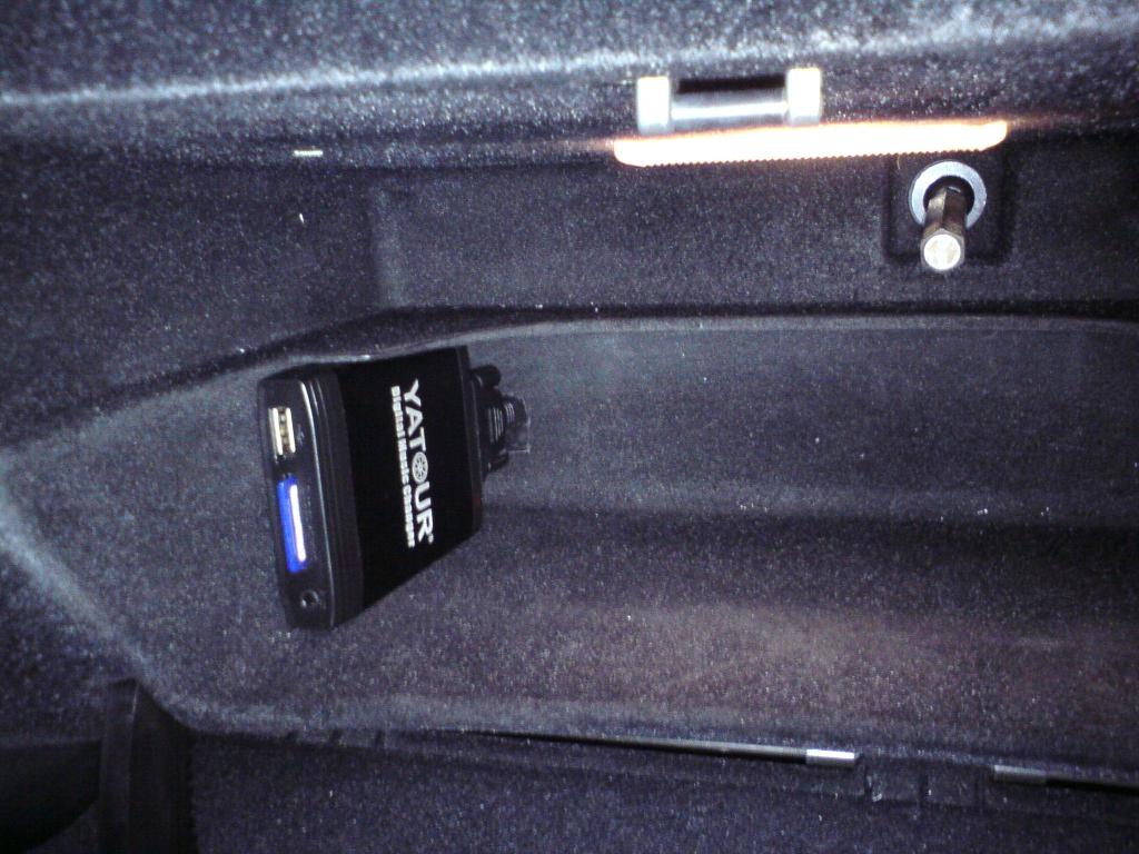

Ja swoją zamontowałem po lewej stronie schowka u dołu, pasuje idealnie, trzyma się w tym zagłębieniu bez użycia dodatkowych taśm itp.
Załącznik 52737
