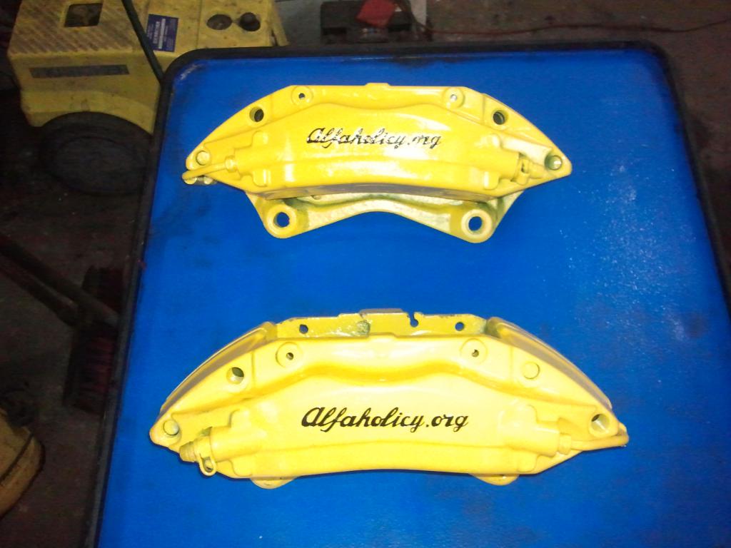

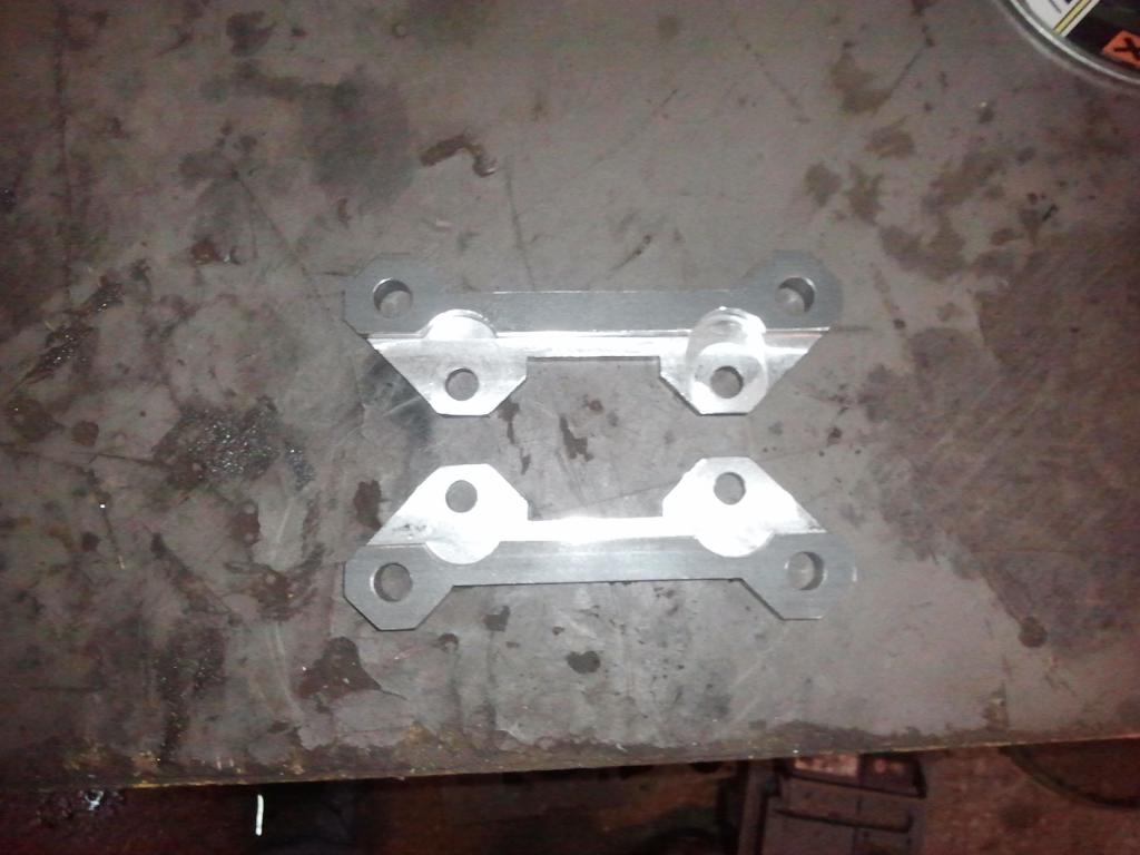

tak mi wyszly zaciski i adaptery pod tercze 330x32 niedługo montaż
Elegancko - by było gdyby nie wszystko poszło do malowania. :)

Załącznik 121413 s
sruby zostaly przedłózone o 4mm a koszt adapterów 250zl ale da sie zejsc z tej ceny bo byly robione od podstaw teraz jak juz w firmie maja gotowca to pewnie taniej i prawie ze odreki do zalatwienia
równiez mialem problem z odpowietrznikami ale sie udalo i zerwany jeden gwint przy rozkrecaniu ich ale sie udalo
a co do malowania czy to wazne wazne ze spelniaja sfoja funkcje zpadnie deszcz troche blota i nie bedzie widac tym bardziej ze nie zawsze poruszam sie po asfalcie:)
brembo na pokładzie hamulce żyleta róznica ogromna w poruwnaniu do seri jaka byla polecam takie heble
