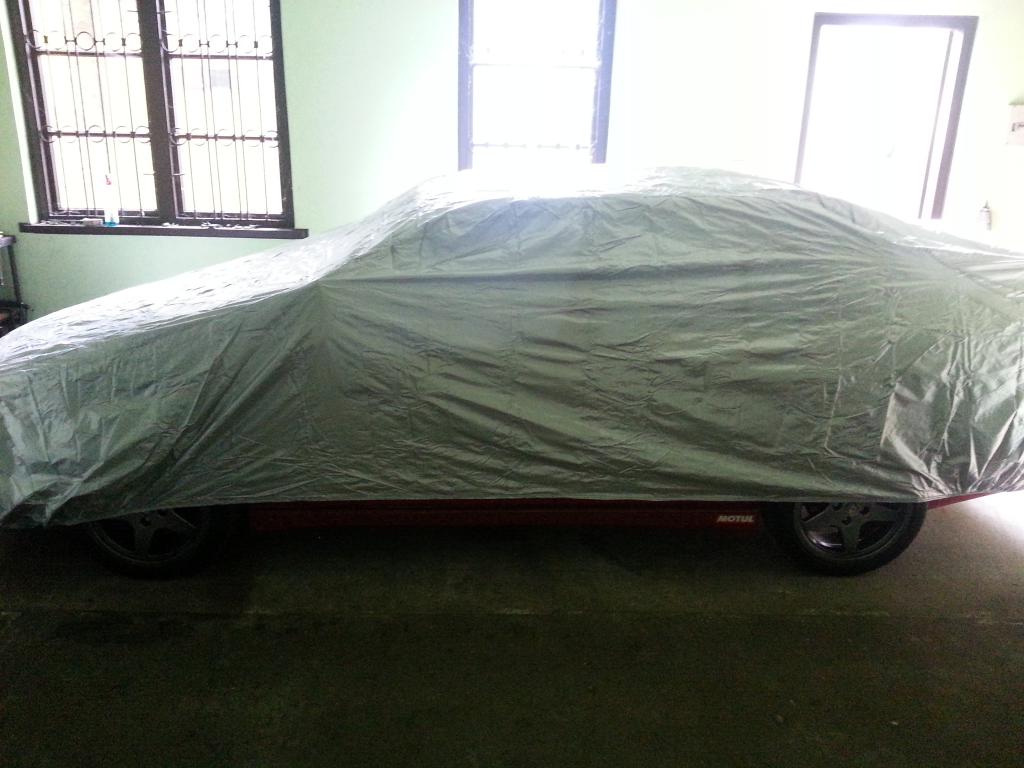

Fajna sprawa ten pokrowiec nie musze teraz przed jazda auta przecierać i fajnie wygląda Załącznik 180027
Ja za swój dałem ponad 200 złotych jakieś 5 lat temu. Firmy nie pamiętam ,ale muszę przyznać że jest to dobra sprawa:)
