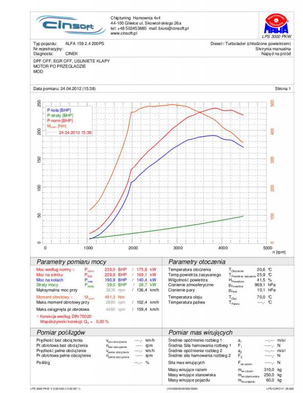

No to i ja się już mogę pochwalić (a raczej pochwalić Cinka za kawał dobrej roboty ;)):
2,4JTDm, 2006r, mechanika seryjna, bez DPF i EGR, przerobiony kolektor dolotowy (wycięte klapy wirowe)
[edit]: Tak było przed wywaleniem "ekologii"
Załącznik 54172
Seria:
Załącznik 54061
Mod:
(to zostało w aucie finalnie)
Załącznik 54062
ModMax:
Załącznik 54063
Jeżeli ujmę trochę momentu, a krzywa nie będzie tak "bystra" z początku i przybędzie kilka KM, to jak to się przełoży na użytkowanie? Tzn. jakie odczuwalne przy przyspieszaniu zmiany będą zauważalne?
Pytam, bo póki co to nie czuć tej mocy, wiem, że auto ciężkie, ale jeśli 120KM w 159 jakoś jedzie to 178 powinno powinno wgniatać w fotel...
Pozdrawiam.
- Rafa8
Samochód przyspieszać będzie najlepiej wtedy, gdy moment obrotowy jest maksymalnie rozciągnięty w funkcji obrotów, a moc maksymalna jest możliwie wysoko (4000-4400).

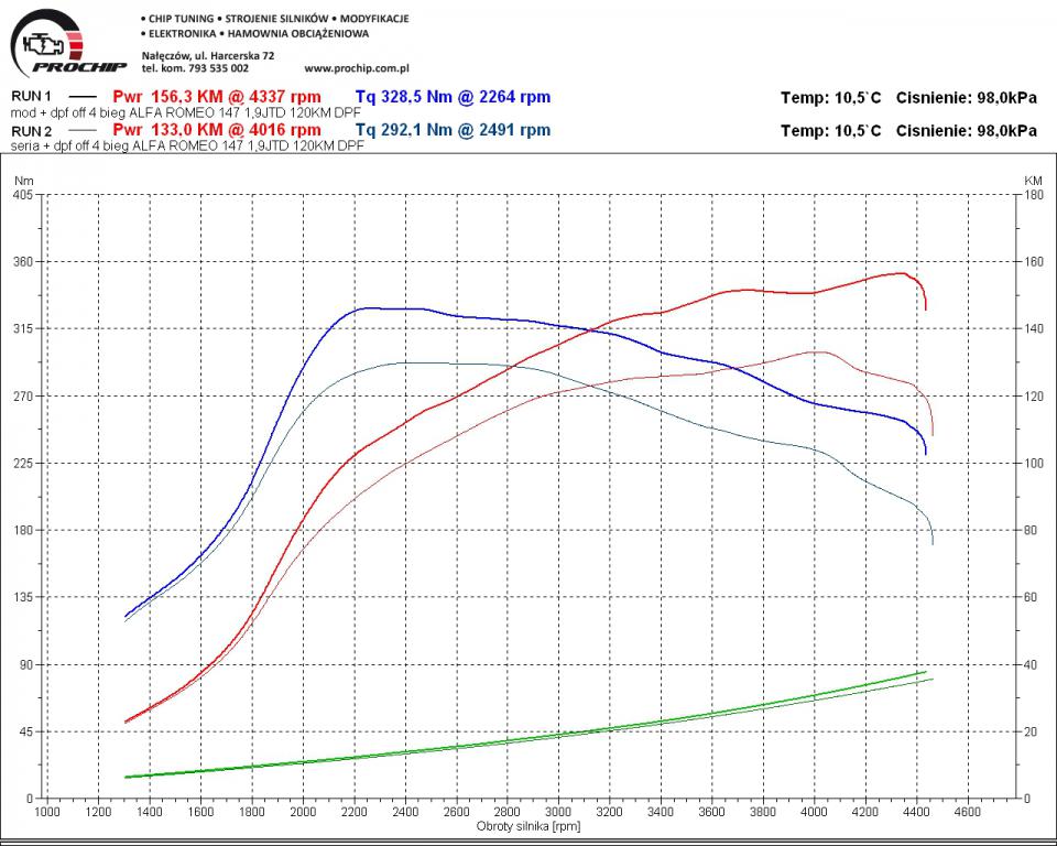

Wrzucę swój wykres,
Alfa Romeo 147 1.9 Jtdm 8v 2006r. 120KM i 280 Nm fabrycznie, przed pomiarem usunięty dpf programowo i mechanicznie, zaślepiony częściowo egr.
Załącznik 54217
Pięknie pompowało, bo była zamontowana świeżutka turbina ;)
