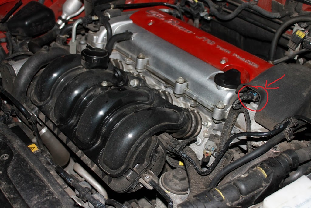

Mam pytanie. W którym miejscu znajdują się czujniki położenia wałków rozrządu w JTS-ie? Jakie jest do nich dojście? Pytam, bo jak już kolega wyżej wspomniał wymiana absolutnie kompletnego rozrządu nie przyniosła skutku i zastanawiam się jak zdiagnozować uszkodzenie czujnika. Wpadł mi pomysł, żeby zamienić miejscami czujniki. Według ePER czujniki są te same, więc nie powinno być z tym problemu.
eLearn pokazuje okolice cewki zapłonowej (ignition coil), przynajmniej dla podłączeń elektrycznych Exhaust side timing sensor i Inlet side timing sensor.
Facepalm. Czyli rozrząd był najprawdopodobniej OK, a to czujniki szwankowały?
Załącznik 117909
Zaraz na początku drugiej strony masz rysunek.
Ok, dzięki. Jak coś znajdziesz podeślij. Będę wdzięczny
Załącznik 117910
Czy to może być jeden z czujników zaznaczony na zdjęciu?

Kupiłem nowy czujnik i wczoraj założyłem
Załącznik 117989
zgodnie z rysunkiem od kolegi wojtekf wymieniłem czujnik 1b, ale nie zauważyłem różnicy. Według tego rysunku czujnik 1a to jest czujnik położenia wałka wydechowego a czujnik 1b to czujnik położenia wałka ssącego. Jednak patrząc na silnik wydaje mi się, że powinno być odwrotnie, przecież kolektor ssący jest z przodu silnika a wydechowy z tyłu i zamieniłem czujniki. Jednak bez efektu. Proszę o opinię czy zrobiłem dobrze.
