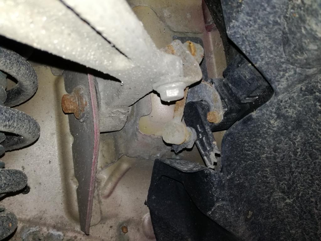

Witam, czy może ktoś zrobić zdjęcie jak zamontowany jest czujnik poziomowania xenonów w 2,4 bo mechanik zmieniał wahacze i coś źle zamontował. świecą mi w kosmos
Załącznik 280382 Załącznik 280383

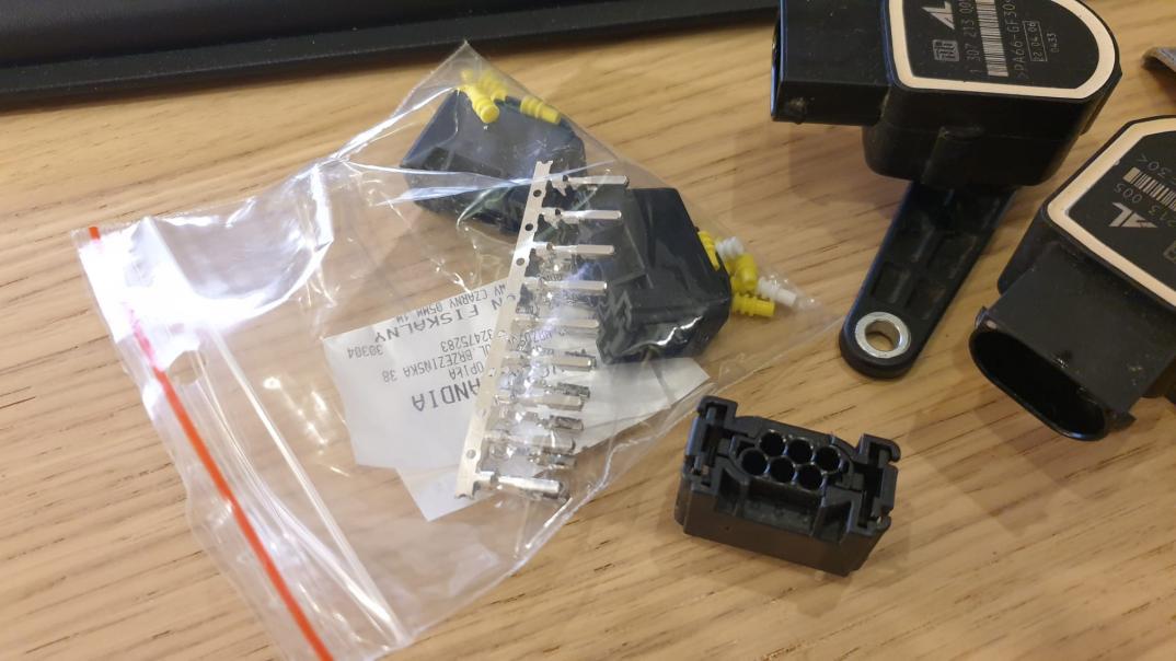

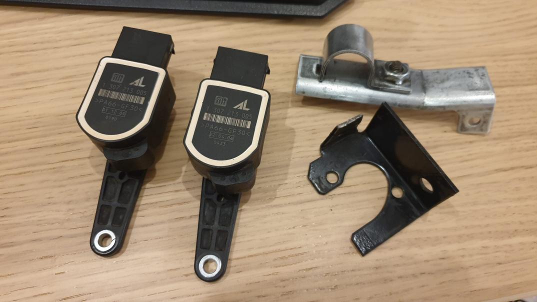

Prosiłbym o podpowiedź jak najlepiej skompletować wszystkie blaszki i łączniki do czujników.
1. Łączniki są na allegro dostępne za 109zł sztuka - czy na przód i tył są takie same?
2. Czy da się zakupić blaszki do których przykręcane są czujniki? Używane czy nowe w ASO?
3. Czy jakieś elementy montowali w przedlifcie domyślnie - jakieś mocowania czujników?
Przyszły dwa czujniki (obydwa mają numery na tył ale czytałem, że przód niewiele się różni?)
4. Mam 2 uchwyty na tył jak na rysunku - czy poza łącznikiem jest to komplet na tył?
Załącznik 282335 Załącznik 282336 Załącznik 282337
Jedną sztukę łącznika na tył zamówiłem nową ale nie wiem co z przodem...
Te co przyszły z czujnikami wyglądały tak:
Załącznik 282338
EDYTOWANY:
Obejrzałem dokładnie zdjęcia i wygląda na to, że tył mam kompletny.
Nijak nie rozumiem tego schematu z ePERa bo na nim tylny łącznik jest jakiś dziwnie powyginany i blaszki mocujące są całkowicie inne.
Co do przodu to widzę tylko "kątownik" przy wahaczu, łącznik taki sam jak z tyłu i nie wiem jak ma wyglądać uchwyt do samego czujnika.
Szukam, szperam, może znajdę :confused:

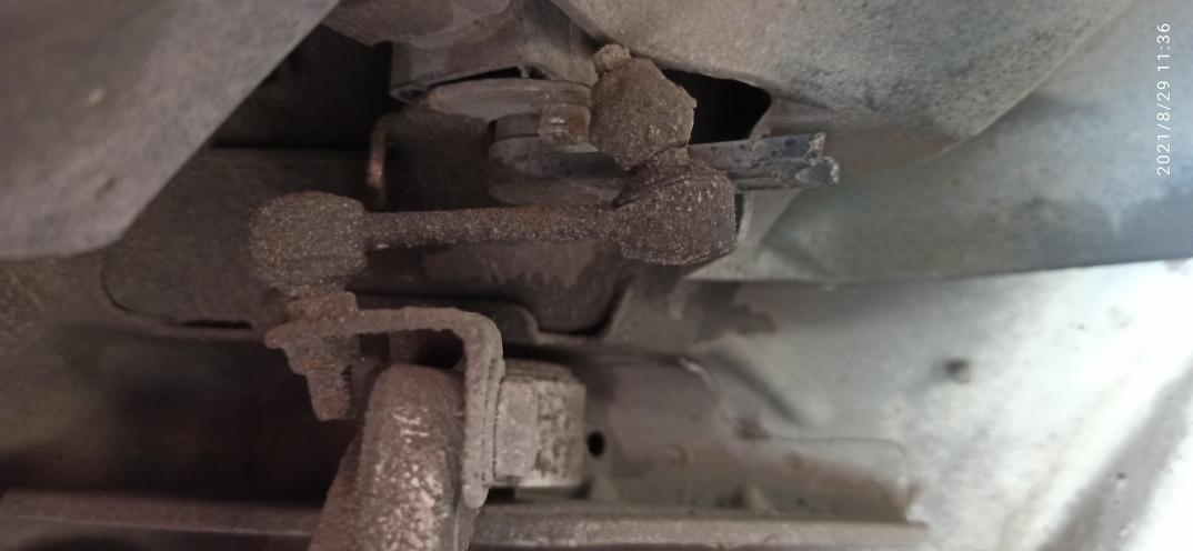

Już wiem co jest powodem moich problemów z światłami. Ułamało się ramię przedniego czujnika :/
https://www.forum.alfaholicy.org/att...6&d=1645291440
Na razie spróbuję może czymś skleić. Pytanie, czy ktoś ma na zbyciu taki czujnik? Albo czy jest możliwość przełożenia samego ramienia z innego nawet niedziałającego czujnika?
Załącznik 282697
Kiedyś ta dźwignia w ASO kosztowała grosze w porównaniu z kosztem czujnika. Ważne tez aby to prawidłowo zamontować, niby pasuje w dwóch położeniach ale właśnie po zamontowaniu w tym drugim tak się dzieje jak na zdjęciu.
Krótszy przód, dłuższy tył.

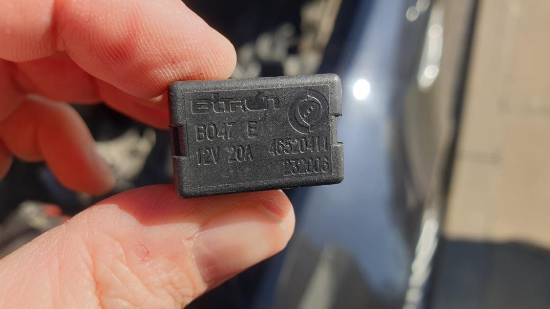

Aktywowałem spryskiwacze ale niestety nie działają.
Czy do uzupełnienia jest jakiś bezpiecznik / przekaźnik? Gdzie / który?
F09 pod maską jest od spryskiwaczy reflektorów , przynajmniej u mnie.
Dzięki, znalazłem opis bezpieczników i przekaźników i znalazłem F09 + T17.
Przekażnik przełożyłem od świateł przeciwmgielnych (T14 obok T17 włożony jest) na test, bezpiecznik był na miejscu... i działa :)
Teraz tylko dokupić przekaźnik ale najpierw poszukam czy nie mam takiego w swoich zasobach.

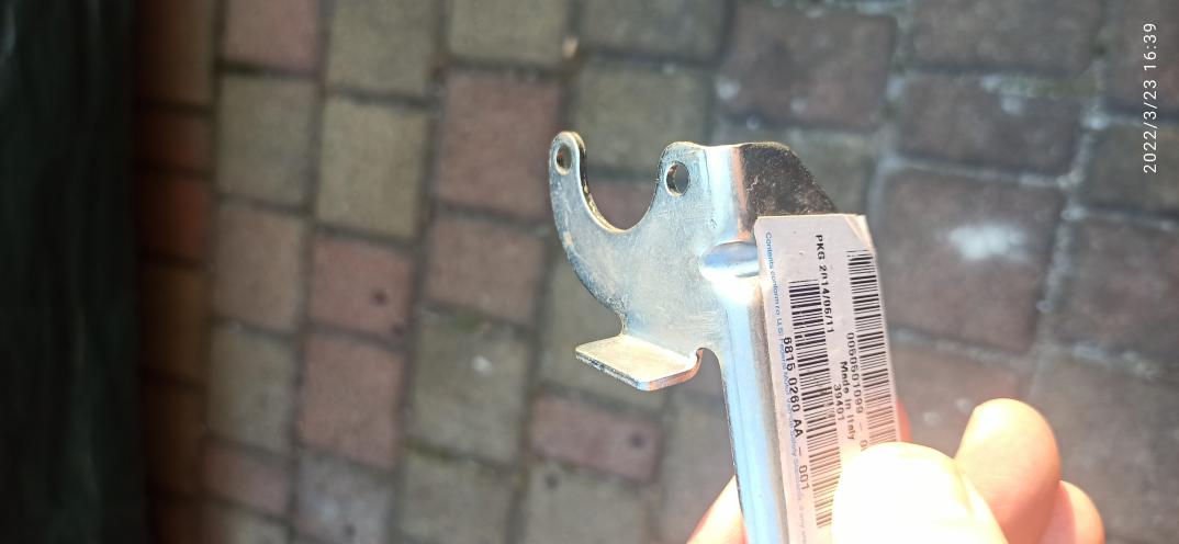

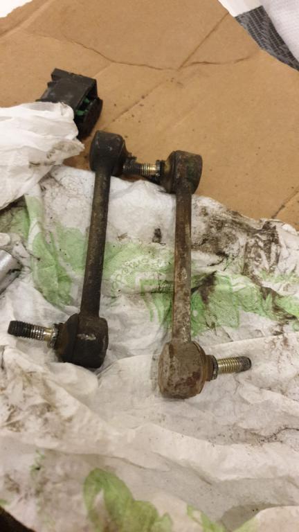

Hej. U siebie muszę niestety naprawić czujnik z przodu. Czy ktoś wie, gdzie mogę dostać tę blaszkę, którą się przykręca do wahacza? Najlepiej razem z dźwigienką. Czujnik już zamówiłem, bo jest połamany :/
Czujnik kupiłem od kolegi z forum, tutaj link do głoszenia na OLX /d/oferta/czujnik-pozimowania-xenon-ksenon-alfa-159-brera-spider-CID5-IDMgdyh.html#1228db4258. Co do łącznika przymierzam się tutaj zamówić na autosklep /pl/p/Lacznik-do-xenonow-ALFA-159-%2C-LANCIA-THESIS/14456. Zostaje tylko nieszczęsna blaszka, której nigdzie nie ma :/
Czy o taką ci chodzi? Podaj adres na priv, to ci wyślę, o ile to to. Koszt przesyłki. Załącznik 283173 Załącznik 283174 Załącznik 283175
Niestety to nie ta, potrzebuję tej przykręcanej do wahacza, do której przykręca się dźwigienkę
Ok. Nie mam.
No właśnie :D Blaszka wygląda baardzo prosto, kwestia wymiarów. Dźwigienki też widziałem są uniwersalne i tu długość całości mam, pytanie czy takie coś zadziała dobrze
Witam są różnej długości te łączniki bo znalazłem coś takiego i niby pasuje do przodu i tyłu jak jest naprawdę gdzie ewentualnie można kupić takie krótkie i długie ma ktoś może wymiary tych łączników jakie powinny być do przodu i tyłu https://allegro.pl/oferta/lacznik-po...ta-12119042838
