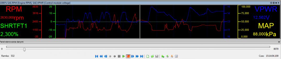

HAHAHA, "pomoc techniczna" FAP twierdzi, że napięcie ładowania alternatora od 12,5V do 15V w kształcie sinusoidy to jest normalne, bo jest tu INTELIGENTNY alternator.:)
I nie ważne, że w dwóch innych identycznych samochodach jest prawie linia prosta z wartościami w przedziale 13,8-14,5,V. Ale niech myślą, bo takiego samochodu na pewno nie odbiorę.
Powiedzcie mi, jak to jest, że w ASO nie mają programu typu scanxl, którym mogą zrobić wykres danego parametru i za każdym razem muszę im użyczać swojego laptopa. To jest jakieś nienormalne.
Załącznik 191990
A ile kosztuje taki program? 500 zł? Nawet niech kosztuje tysiąc. To i tak powinno być w interesie Fiata, bo na mnie, licząc same samochody zastępcze licząc po stawkach wypożyczalni stracili jakieś 10 tys. zł i tracą z każdym dniem.
